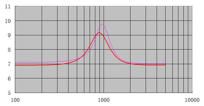

   现在有微型扬声器为了降低f0,在扬声器腔体内放入某种材料,有哪位大侠了解的吗,加入材料后对f0的影响会有多大呢
  发帖心情 Post By:2015-2-3 16:33:34 [只看该作者]
影响很大,能将F0降低近10%范围。

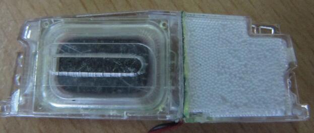

  发帖心情 Post By:2015-2-10 13:23:42 [只看该作者]

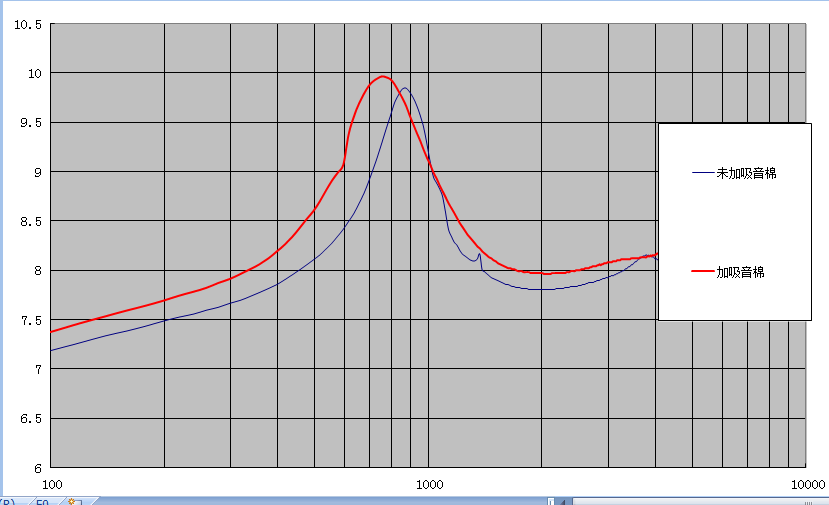

上传个实际案例(N多案例中的一个)

  发帖心情 Post By:2015-2-10 13:27:57 [只看该作者]
可以考虑吸音棉,或调节出音孔位置。还有看下你的腔容积。

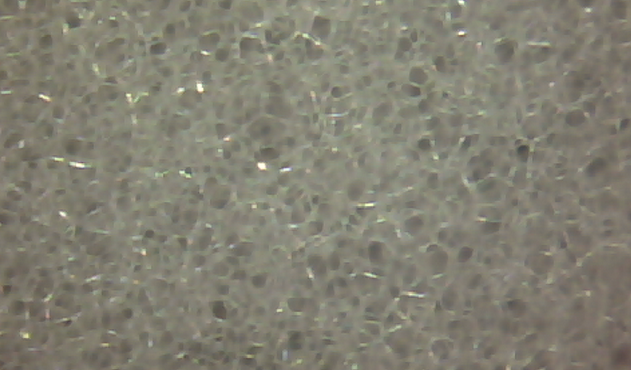

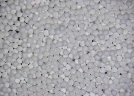

  发帖心情 Post By:2015-2-10 13:31:34 [只看该作者]
吸音材料在500X放大镜下的状态:

  发帖心情 Post By:2015-2-12 10:39:11 [只看该作者]
其实吸音棉并不是吸音,是声音传递到吸音棉上有反射回来同时也有一些通过孔传递下去的,更多的作用是过滤。吸音棉有几个指标,1)发泡体的孔径  2)发泡材料的阻尼系数。
以上为我的认知,如有不足请指正。可以联系我的QQ ;1310710220
tony090717
等级:业余侠客 帖子:42 积分:363 威望:0 精华:0 注册:2014-8-14 9:32:18
  发帖心情 Post By:2015-2-12 10:42:23 [只看该作者]
不好意思,我没留意你的曲线,我个人认为曲线是没什么问题的,就是曲线后置了。建议考虑你的腔体的声容积以及气密性。我有个产品是双腔体的,跟你这个情形有点类似。

  发帖心情 Post By:2015-3-3 20:35:56 [只看该作者]
有一种细小颗粒也可以达到比吸音棉更好的效果,好像市面上有成熟的产品的

  发帖心情 Post By:2015-4-9 16:24:25 [只看该作者]

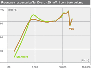

推荐上楼氏网站  www.knowles.com 看看,楼氏的Nbass填充颗粒目前是市场上最好的,f0可以降150~200Hz,低频SPL提升3~5dB

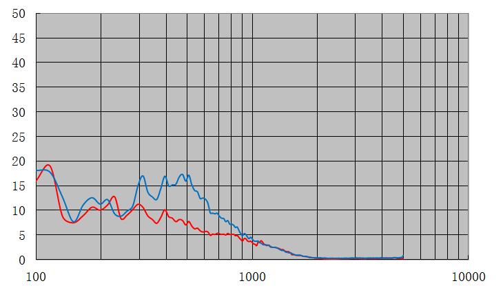

如小马哥所说,降10%不成问题,之前搞过一段时间,井上各种的泡棉不错,发泡孔较大,适合在高度上完全封住单体与泄气孔之间(大小需要调节)座透射,而且在1W以上扬声器低频是真降低极其明显,以我的2W产品,FS为780,500HZ完全可以搞到12以内,700左右搞到8以内,还有聚氨酯累的,厂商建议低于腔体高度,貌似大部分做一个表面吸音类似于音箱吧,这类的压缩比对产品性能影响也叫明显

  发帖心情 Post By:2016-2-24 10:18:10 [只看该作者]

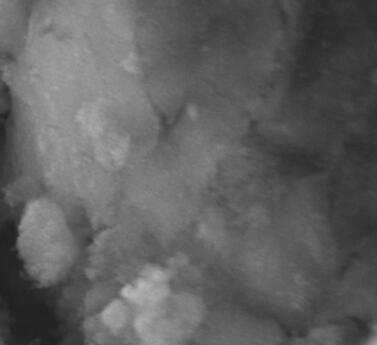

楼氏的N-Bass, 貌似一种二氧化硅的材质.这种材质的使用,主要考虑其封装使用,在BOX高度较小时,封装使用比较困难.
图片点击可在新窗口打开查看此主题相关图片如下:n-bass-spk box.jpg
  发帖心情 Post By:2016-2-24 10:24:23 [只看该作者]
还有一种材质:二氧化硅(粉末装),色泽淡蓝. 效果同N-Bass一样,使用同样需要封装.
由于其是一种具有大量微细孔的颗粒,并且密度极低,在空气中容易漂浮,封装难度较大.
