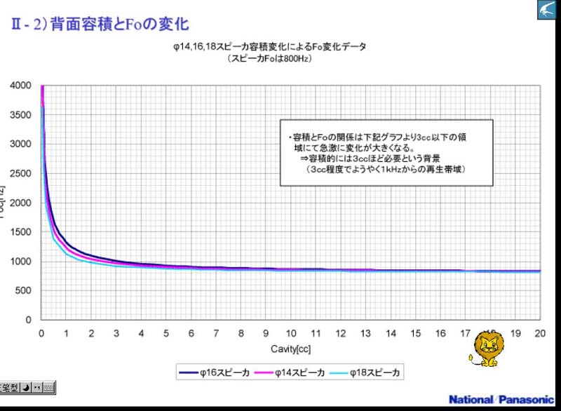

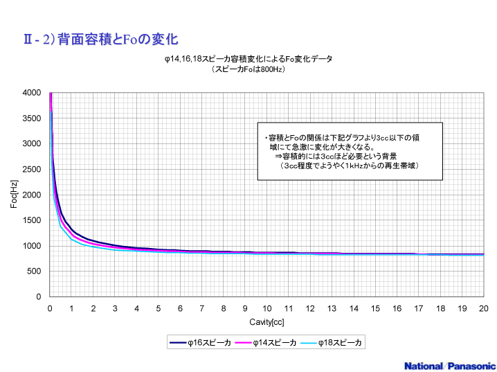

不好意思,昨天刚发了一张图片就有点事出去了,没想到楼上的
大大也够快的了图片点击可在新窗口打开查看不过楼上的好像顺序有点乱
我还是重发一次吧……
