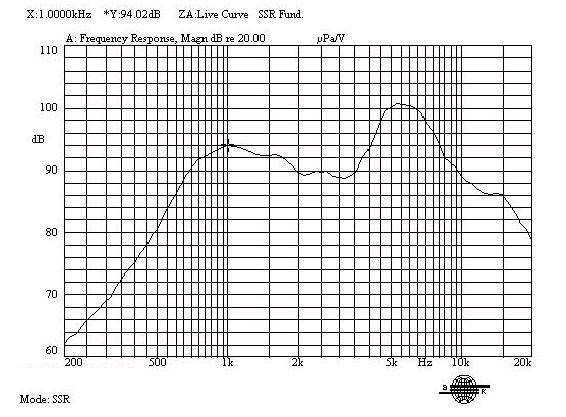

设计目标:
SPL: 93dB/0.1m0.1W @800 1000 1200 1500Hz
SPL: 96dB/0.1m0.1W @4K 5K 6K 8K Hz
  发帖心情 Post By:2006-11-28 11:43:46 [只看该作者]
Fo: 800 Hz
Pe: 0.7 W
Ze: 8 ohm
厚度不限制

灵敏度好高啊,障板测的吗?发发THD上来看看。

  发帖心情 Post By:2006-11-28 13:02:49 [只看该作者]
SPL高的,THD不一定就高.
  发帖心情 Post By:2006-11-28 13:22:24 [只看该作者]
还有一点,SPL高的,同等功率下的低频振幅不一定大.
所以,纯音检听应该不成问题!
  发帖心情 Post By:2006-11-28 13:24:47 [只看该作者]
当然,声音不一定好听(这是另外的因素),但必然听起来要响得多!
  发帖心情 Post By:2006-11-28 13:31:08 [只看该作者]
高灵敏度设计,要比高功率设计意义大些(当然,仅对微型而言)
此款扬声器用0.5W听音,相当于90dB灵敏度1W时的响度,相当于87dB灵敏度2W时的响度(微型的要将功率做到2W,好象不容易,手机的功放功率也没这么大)

楼主说的完全没有错。但是不同的目标市场对扬声器有不同的需求。灵敏度是比较重要的指标,但是并不是最重要的指标。比如这只喇叭f0偏高,频响也不太平。THD没看到,不好乱说。但是估计听起来只是声音响,不会太好听。

SPL不算高,换算到1m1W,1KHz才77dB
