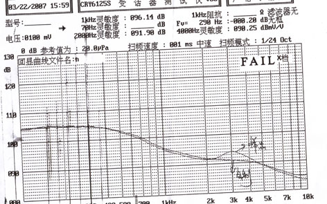

XD现在负责的一款10系列的手机微型受话器,现在频响曲线就与样品几乎一致,但样品在2.3K到4.3K处有个高3db的峰,而我没有,现在有什么办法能有这个峰?

  发个图上来看看``

这个!

把调音布贴厚一点试一下

那样的话,不能保证前频了啊,不行的啊,

以下是引用flying在2007-03-27 19:30:01的发言:
把调音布贴厚一点试一下
这样也能行得通啊???
峰顶被压下来了啊

护盖的孔动一下
YANDONG7383
  发帖心情 Post By:2007-4-2 7:59:33 [只看该作者]
你那振膜放音圈的地方是否与样品一致啊,最好用投影议测量一下啊,还有就是中心胶不要流到放振膜的内圆上.

以下是引用AYING912在2007-04-01 23:05:32的发言:
护盖的孔动一下
具体怎么解决?
孔改大还是改小???
还是改变孔的位置??
请明确指教~~~

受话器,你没必要将低频作到那么底吧,把振膜的顺性改一下,胶量改一下,让曲线整体向高频移动一段,就可以覆盖到受话器需要的频率段阿

振膜形状?

3-4k的峰点在高频顶上,在音圈内径里面一点,可以加强一下加强环的深度,或加一圈加强环.
