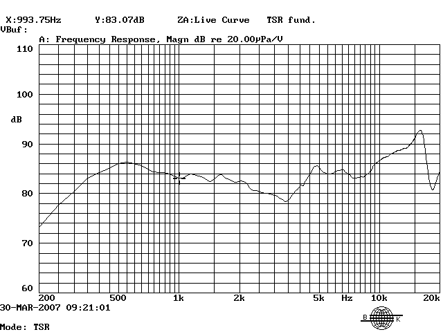

  发帖心情 Post By:2007-5-29 9:26:58 [只看该作者]
这是频响

  发帖心情 Post By:2007-5-31 20:51:30 [只看该作者]
谐振频率较低,曲线看起来不好,难道3K的谷点是有意做出来的?

zhouxie112
等级:业余侠客 帖子:40 积分:584 威望:0 精华:0 注册:2006-1-11 7:50:13
  发帖心情 Post By:2007-6-5 13:28:58 [只看该作者]
以下是引用Acoustics在2007-05-31 20:53:21的发言:
不是平铝膜的那款吧?国内有谁仿制成功了?工艺问题如何解决的?
是平铝膜的,不知道AAC是否有仿制成功。该产品的关键是低频做到如此低,不简单呀!
