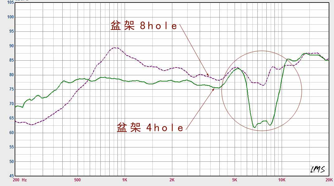

请教一下高手;我在做SPEAKER时,时有出现在4-8K之间,曲线大幅下降的问题;不知道什么原因造成的;
除了音膜的设计有关外还有什么原因;上面的曲线图,我是在孔数不一样------具有4个和8个孔的相同盆架下测试比较,发现4孔的盆架中低频全部下降,;这是什么原因?

从楼主的曲线看:你所用的8孔盆架膜片比4孔的顺性方面小很多啊
曲线掉的情况是起尖峰(5.2K)然后到大谷(6K---7.5K)很明显是
膜片的逆共振影响造成.当然造成的方面很多,就麻烦你去逐个排除啦.
祝你好运!!!

我觉得楼主可能没有找到真正的影响因素,很可能造成低谷的原因不在支架。如果所有的别的条件都一样,单纯从8孔到4孔,应该不会是这个结果。楼主可以尝试把8孔封住一些孔让它变成4孔,看是不是相同的结果。

同意楼上的观点,应该主要是膜片的问题.

对,单一从4孔改为8孔,变化是会有,但不会出现这么大变化,装配工艺是否存在一定问题?
如果是改膜片,我告诉你们效果如何,就是那低谷提升5-6个DB,无法根本解决掉谷!我试过!

  4孔的盆架空气的流动不够.做受话器的人知道,当阻尼贴上后F0处会被削平,但你的阻尼铁的太厚会出现楼主这样的曲线的.图片点击可在新窗口打开查看
