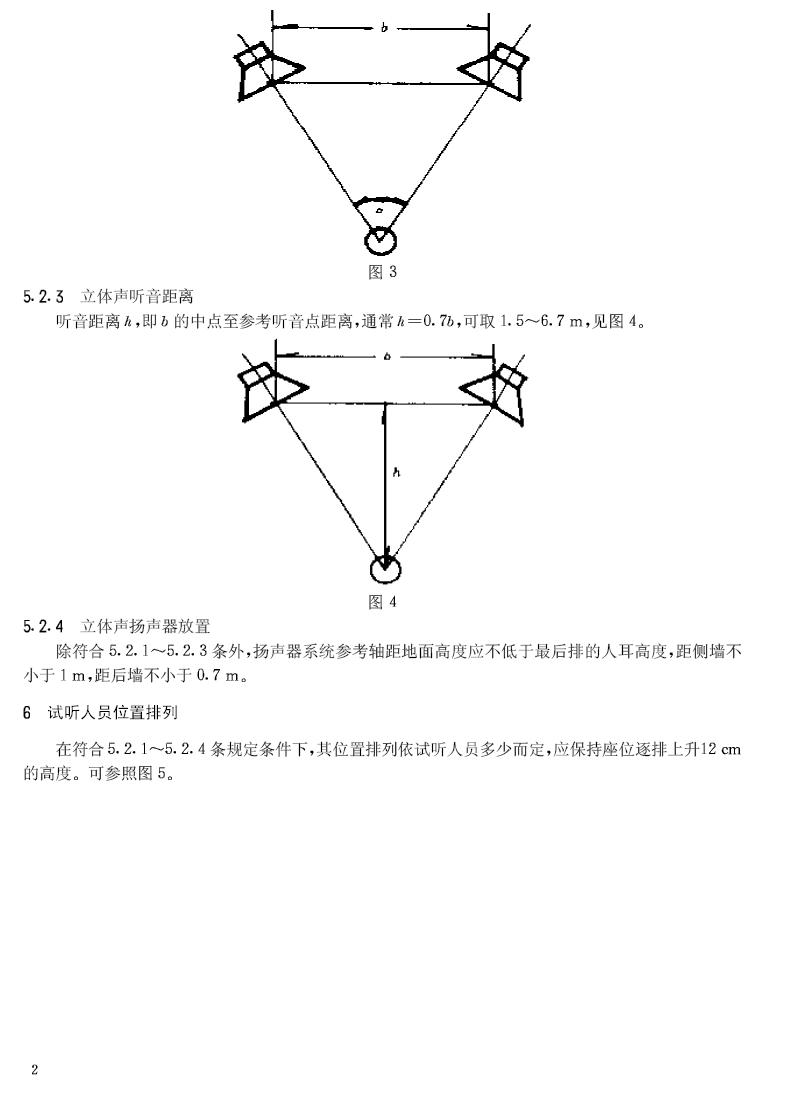

奇怪这个标准里为什么没规定扬声器及听者离边界(墙)的距离?
  发帖心情 Post By:2008-2-18 22:29:34 [只看该作者]
距离太近,那就不能满足图六的要求了.
  发帖心情 Post By:2008-2-18 22:31:32 [只看该作者]
扬声器离边界(墙)的距离已有规定,5.2.4

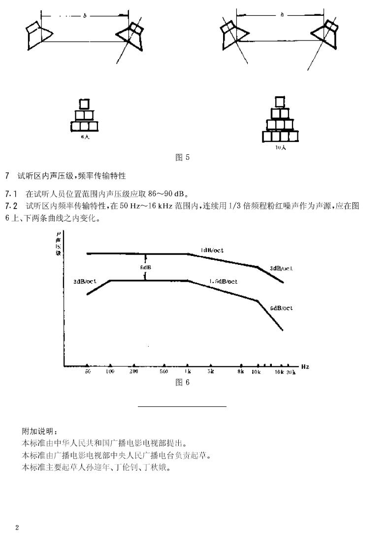

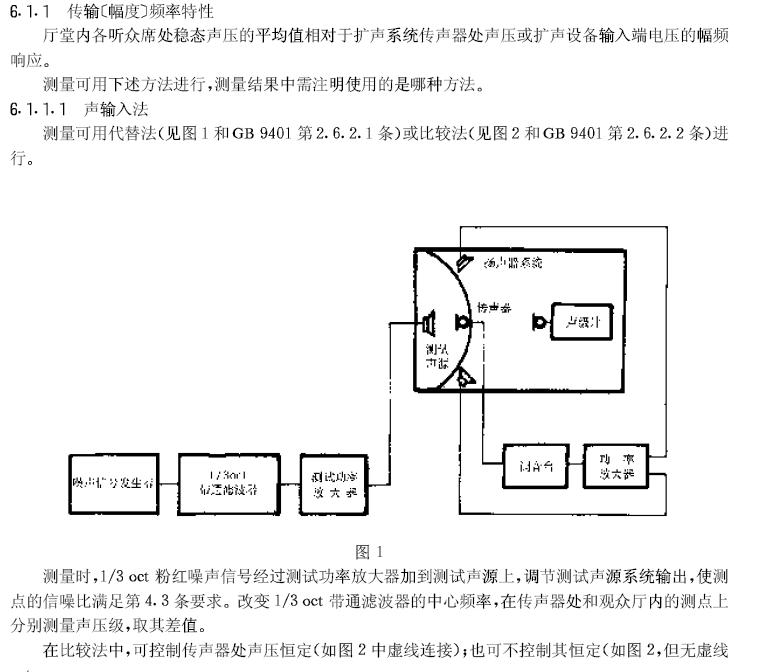

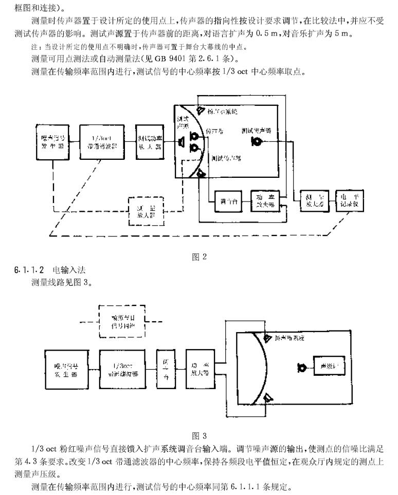

看120立方米体积的房间,其面积在40平方左右.
不知道附图的传输特性具体的测量方法......有知道的兄弟吗?

可否回答XP的问题?
