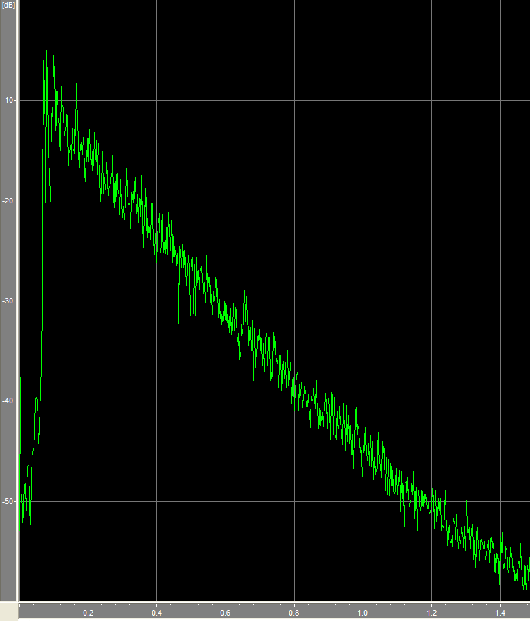

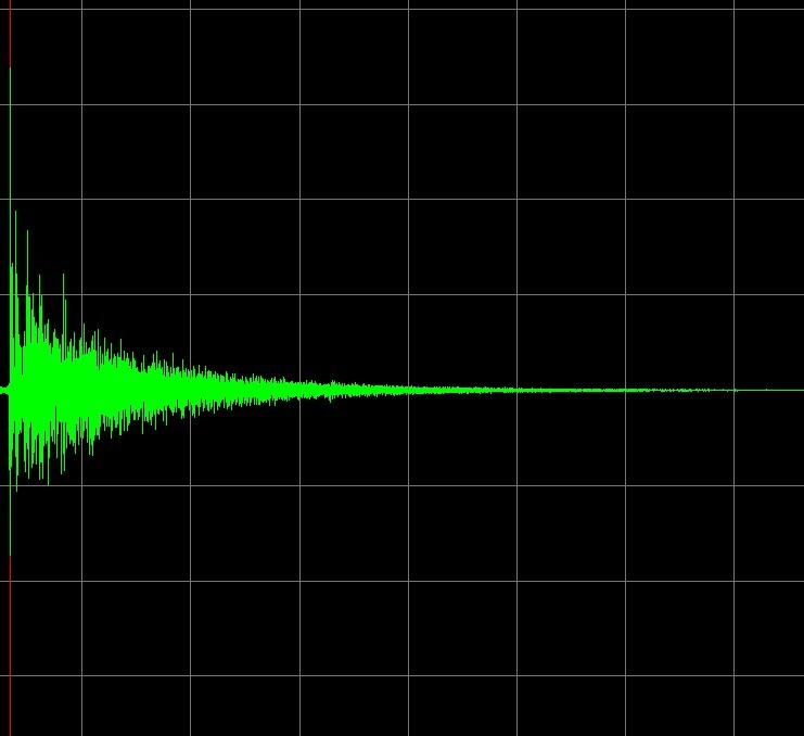

最近在一剧院测试的建筑声学参数  发帖心情 Post By:2010-4-8 15:29:33 [只看该作者]
测试设备:DIRAC。。电脑、usb pre声卡、测试传声器,12面体扬声器、功放。
其中在某点的测试数据
125 250 500 1000 2000 4000 8000
T30 [s] 1.57 1.57 1.84 1.71 1.71 1.55 1.37
Ts [ms] 111 114 103 119 130 113 108
C80 [dB] -0.18 -0.69 1.72 0.16 -0.27 -0.19 0.49
D50 [-] 0.26 0.29 0.48 0.36 0.33 0.33 0.33
