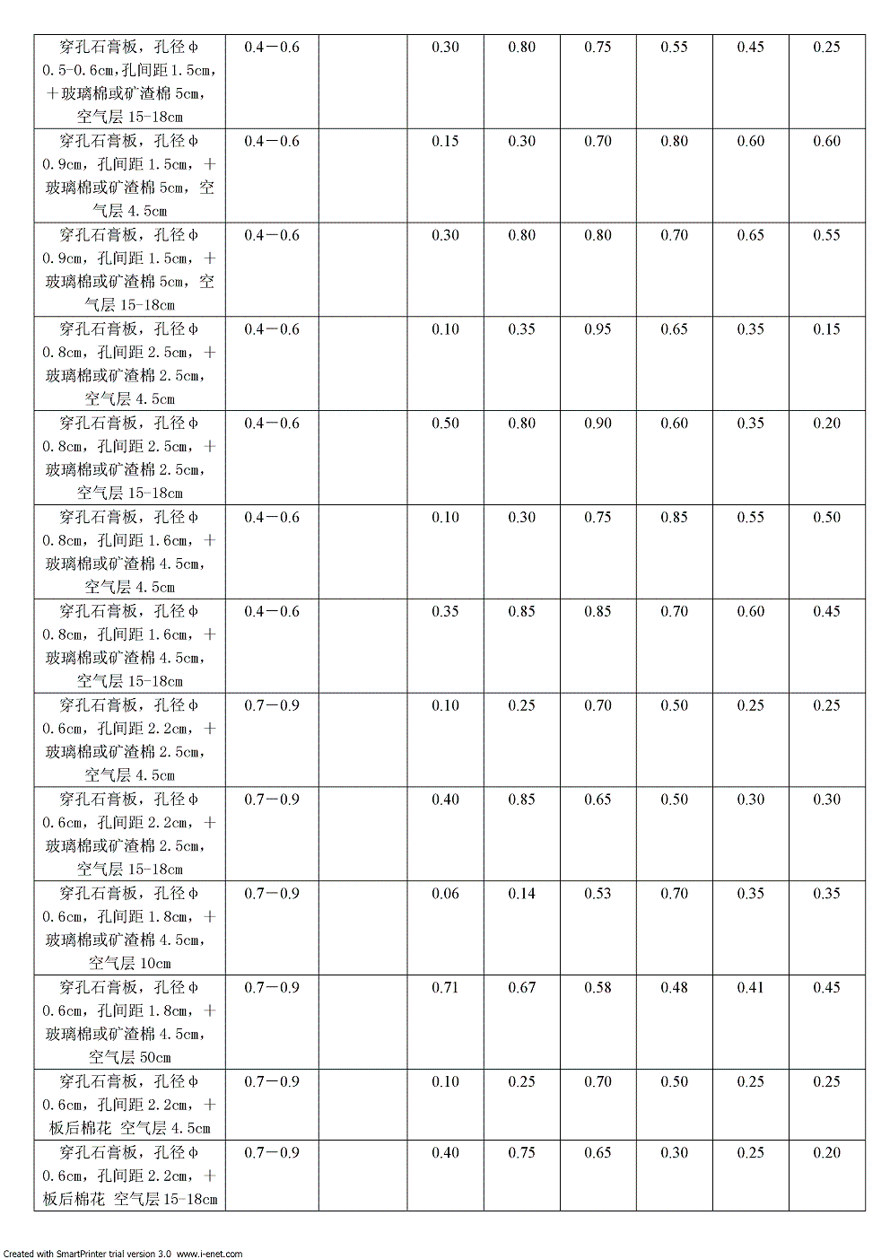

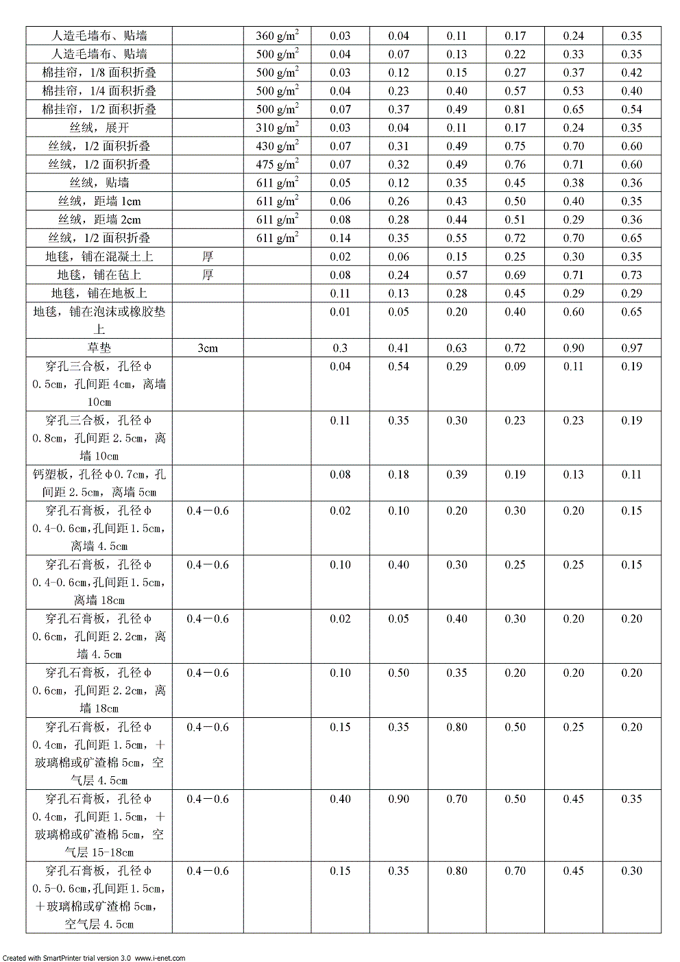

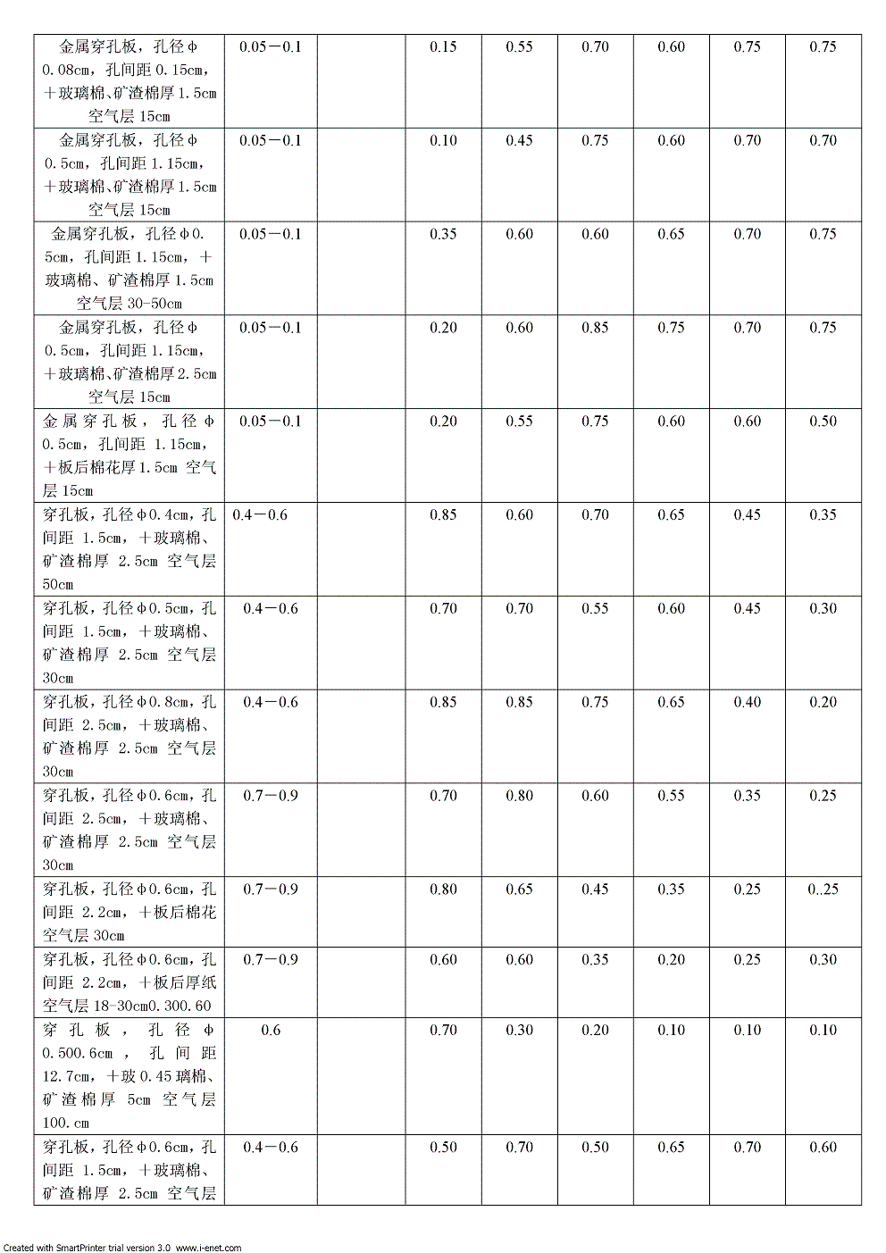

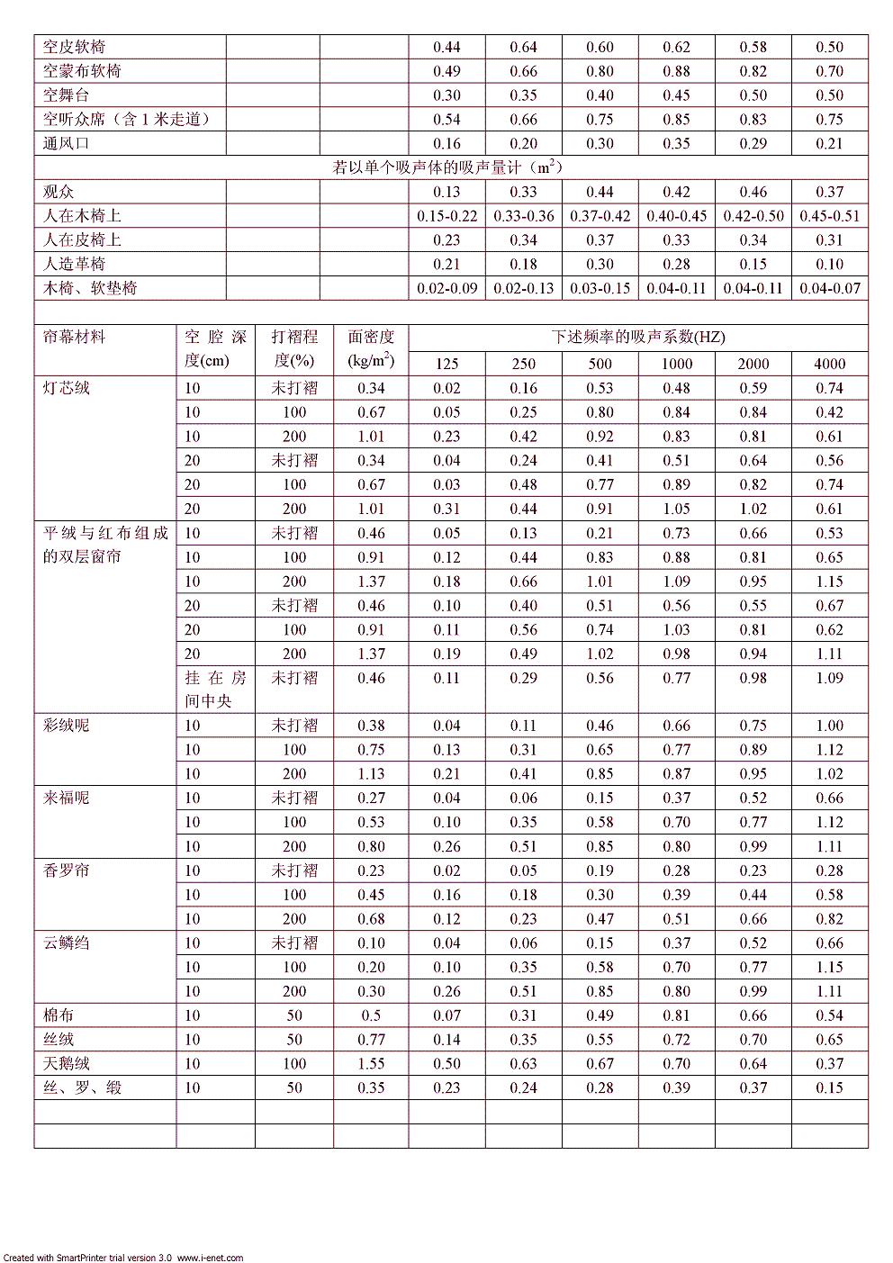

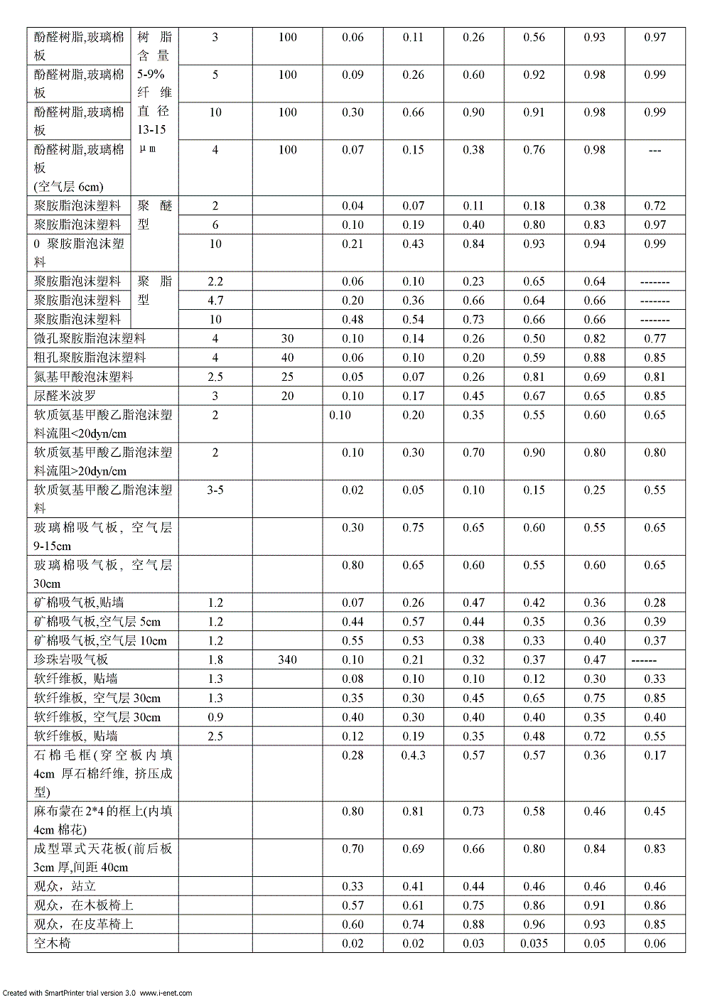

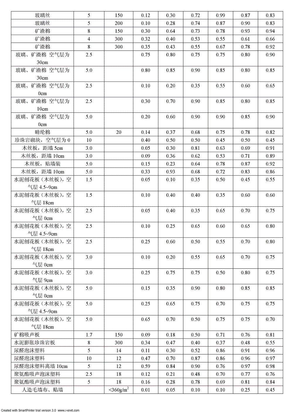

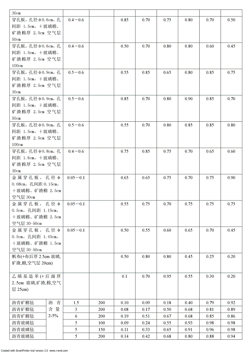

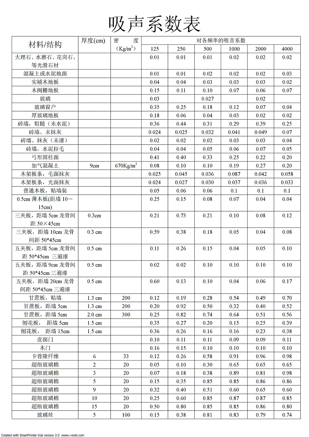

回梁兄,我手上有的是DOC档,习惯转成图片了!!
本意是让大家看看哪部分对自己有用,而不是下载后在电脑里睡大觉!!

请问等于1,大于1,这代表什么啊?
  发帖心情 Post By:2006-9-26 0:06:45 [只看该作者]
以下是引用Liangheo在2006-09-25 09:30:57的发言:
有个问题问一下初哥及诸位:为什么有的吸声材料的吸声系数居然会大于1?这似乎是不可思议的事,是不是量纲不同?在我理解吸声系数的极限应该是1,大于1我很难理解。这点我也和一些朋友交流过,似乎都没有什么准确的答案。你们科班出来的,在这方面应该理解的比较透彻。
梁兄,个人以为你的理解是没错的,之所以出现大于1的情况,是由于测试条件和计算精度造成的(实际上即使大于1也在1点零几),计算时不能按照大于1计算,最多是按1计算!!
