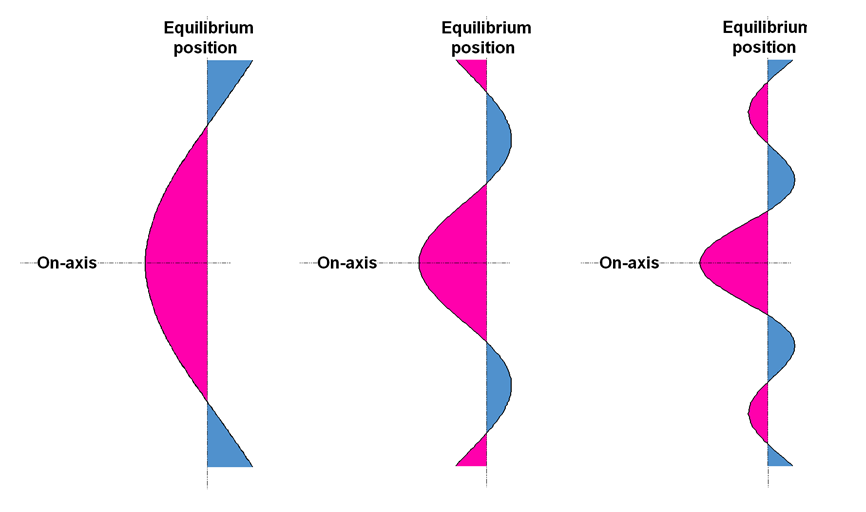

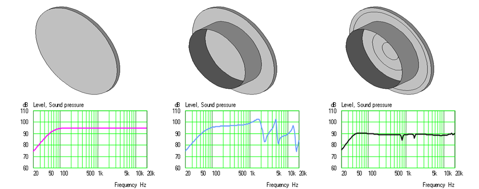

  发帖心情 Post By:2011-12-19 22:39:53 [只看该作者]
Balanced Mode Radiators(BMR)技术核心之一:
[此贴子已经被作者于2011-12-19 22:48:58编辑过]
