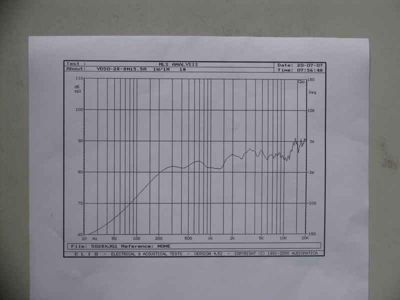

   有一款16.35芯的8欧姆 KAPTON骨架,CCAW线4层音圈,发泡橡皮边纸盆,Nd-Fe-B结构的产品频响曲线详见附件(1W/1M),要求从200Hz-20KHz段的曲线平整度保持在±3dB以内,并且产品音质清晰,失真低,请确认该如何改善?谢谢!

嘻嘻,这类产品刚介入开发.诶,好像听别人说蛮容易的.但刚开始打样,材料都没到齐.
接几个问题:
 a.请问这类产品的配合间隙大概多少?(机密?)
 b.如果高频在10KHZ左右截至,主要和什么有关系?如果需要延伸到20KHZ(我们以前微型SPK到10KHZ差不多了)
 c.弹波,音膜,防尘帽对频响曲线影响分别是哪部分?
 d.锦丝线焊接时如何避免碰到弹波?焊接锦丝线温度一般多少?
嘻嘻,以上是初步试做过程中的疑惑,很多我用微型SPK解决,但有些不理想,往知道的DX不吝指教.

中高频可适当增加振动质量来压制,高频主要在喇叭中心部位,或改防尘帽,或加磁液,试试看。

防尘帽改用软的PU帽,试下!

看你的曲線高頻很好啊!

1.1.5K-5KHZ从曲线上看应该是处在阻尼控制区,系统质量远小于总阻.适当增加系统质量.
2.在200HZ处于过阻尼,适当增加Q值.
3.防尘帽外径不变的情况下改为平帽.也可以适当增加防尘帽的外径.
