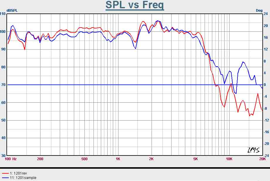

"乐器吉他扬声器应该注意什么"这贴不错,回复有10页了,我这里也是有关吉他扬声器的讨论希望能接下去.
我这里有两只12寸吉他喇叭曲线,蓝色的是现在在生产的一款著名公司高档吉他喇叭曲线,(因为牵涉到公司秘密,客户名我就不说了),红色的是我修改了磁路和音圈设计后得到的,我可以确保软件部分没有任何改动,两款喇叭软件是一模一样的.能否请大家评论一下修改后的到底有没有好处,对音色有没有影响.

补充一下,阻抗也是一样的

  发帖心情 Post By:2007-8-28 12:19:46 [只看该作者]
在下诚心请教,怎么没人回答.

  发帖心情 Post By:2007-8-28 13:37:43 [只看该作者]
灵敏度提高了,整体更平衡了,但高音衰减的太快了,不好

  发帖心情 Post By:2007-8-28 13:41:24 [只看该作者]
估计阻抗是有变化的,你改后的Qts也降低了,没听过原板的,不知到降低Q是好是坏

从整体曲线看.软件部分材料没有动过,音圈阻抗一样的了.
那你磁间隙改小了.是不是在里面加了铜套...
在6K开始衰减对整体没有什么影响的了.
不知道生产合格率怎么样?
整体上来说音质不会影响的了..因为你的曲线走势相差不大的了.只是提高了灵敏度,觉定音质最大的因素是那张纸盆,估计这个盆仿不出来吧.........是不是国外进口的了.

jurry: 我也认为吉他音箱6K开始衰减对整体没有什么影响,不知道其他人是不是同意这个观点.但如果不影响音质,但200-2K得到提升,整体曲线更平滑一些,不知道听感会不会好一点.因为我看很多吉他喇叭相对来说1.5-5K曲线要高一些,不怎么平.包括我这款的客户样品.
我提升这款喇叭的曲线用的不是你说的方法.没有修改磁间隙和铜套.在磁路上用了一点小技巧,目前处于实验阶段.纸盆是没有改过,的确是国外进口的.

对音质有影响,可以说是两个不同的风格的东西了.
  发帖心情 Post By:2007-8-28 18:57:30 [只看该作者]
对了,上传阻抗曲线和参数看看,,呵呵
