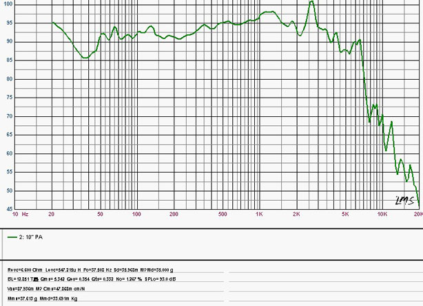

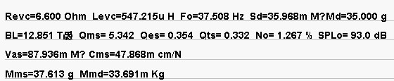

此圖為各參數
圖為10"PA喇叭頻響曲線圖,音圈:50芯KAPTON+0.25EISV 2層線.紙胴體+W布邊.
請問各老師,兄弟此喇叭怎么樣才能做到.FO:35. Vas:40. BL:18. Qts:0.35并功率要求200W.
目前試作的參數已在附圖.請各DX指點.
另:頻響曲線2.5K處有一峰點,此喇叭已打阻尼膠,并更改過各種材質及大小的帽子,并用過几家鼓紙此鼓點都有.目前此鼓紙是最好的一款,請各DX指點.先謝了!!!!!

现在磁钢是什么规格的,华司厚度多少?

请考虑鼓纸的形状,另外加入短路环部分可以解决TOP部分

10寸的PA喇叭,FO做35Hz,会不会太低了点啊

以下是引用mack在2006-04-08 17:44:11的发言:
现在磁钢是什么规格的,华司厚度多少?
磁鋼134x60x20,現正准備改用25的試作,華司厚度8mm.

以下是引用mobin-spk在2006-04-08 18:19:26的发言:
試下

唉....沒辦法,客戶是上帝.如果做不到他要求只能說自己技朮不到行.所為請各DX指點下.

如符合FO:35. Vas:40. BL:18. Qts:0.35并功率要求200W
侧R=5.8 Mms=95.6g SPL=88.5
这么低的灵敏度,作为一个PA喇叭并不是很合适

你134磁8mm钣怎么作到18的BL啊,改成4层线还差不多/

以下是引用心动在2006-04-10 13:26:29的发言:
那些參數最是客人給的,材料怎么選都沒有要求,我也想過用4L線,但PA喇叭總覺得不適合.
