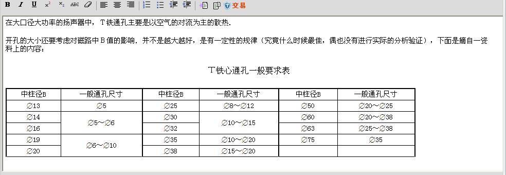

  发帖心情 Post By:2007-9-27 20:54:35 [只看该作者]
Y滴,不知道怎么了,用文字回复不上去,只好用图片了,嘿嘿..

主要是空气对流!原理就好像你人吃多了辣椒大口呼吸一样!
开孔大小跟T铁柱径和华司厚度有关!当开孔过大影响磁导通,过小又达不到散热作用!当然还要考虑会影响到的其它参数!
是有经验公式可以计算的!
