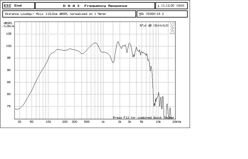

如上图所示:在1.5K那有个深谷,更改了几个防尘帽还是存在,大家看看有没有碰到过类似的事情,有什么办法可以进行修改。12吋低音单元
dlb
  发帖心情 Post By:2007-12-14 11:50:24 [只看该作者]
对了 是全纸盆,曾经打过阻尼胶,几乎没有效果

测试环境如何?
鼓纸的胴体形状是什么样子的?
胴体质量是多少?
做什么用的喇叭?

  发帖心情 Post By:2007-12-14 14:28:45 [只看该作者]
测试环境应该说没有问题,这一点不要过多的去考虑
鼓纸是曲线质数型,比较深;
质量大约在19g(质量会有影响么?)
喇叭是广播用的

个人建议:
1.此点不是边和帽子的影响,此12寸的喇叭边所影响的谷应该在400~600HZ,看楼主的曲线就可以知道.
2.估计应该是胴体边沿到离胴体边沿1/3处的刚性不足造成的.质量是正常范围,但不排除分布不均匀的情况.
3.看楼主的曲线所反映出的信息,测试环境不是太理想.
支持此点!

400Hz处可以认为是障板谷的

以下是引用dlb在2007-12-14 18:42:36的发言:
400Hz处可以认为是障板谷的
对于用标准障板测试的在此频率段都有谷,但是不排除此12寸喇叭边在此处也用出现谷的频率.
偶和JMA斑竹曾经接触过,他那边是在消声室用消音箱测试的体现.
顺便补充句:楼主喇叭的曲线不怎么样哦.
