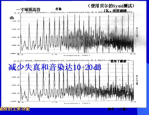

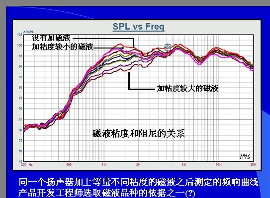

  发帖心情 Post By:2008-4-1 16:59:46 [只看该作者]
一直没弄清楚的问题。图片点击可在新窗口打开查看
