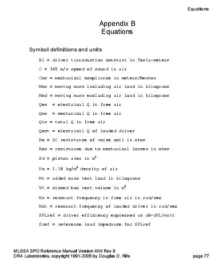

mlssa中提到的喇叭参数说明
图片点击可在新窗口打开查看此主题相关图片如下:mlssa 说明参数介绍.jpg
百闻不如一见!

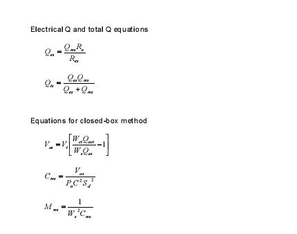

公式
百闻不如一见!

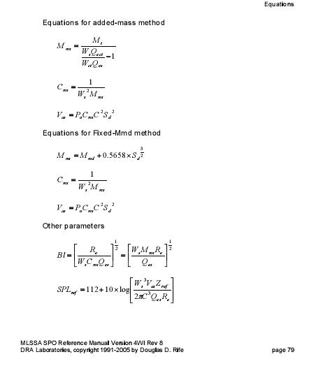

  发帖心情 Post By:2008-4-3 19:05:10 [只看该作者]
百闻不如一见!
