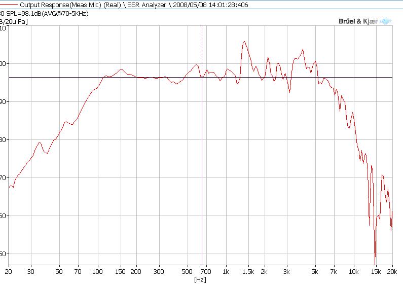

正在开发一款12寸的吉他扬声器
基本是模仿Celestion的一款12寸吉他喇叭
纸盆为全纸盆,指数型母线,纸锥紧压,一个折环
现在有个严重的问题,曲线在1.5kHz开始到5kHz分割振动严重,曲线波动较大
请教各位大侠,如何修改
我涂敷了阻尼胶,效果不是很明显,怀疑是不是阻尼胶的类型不同
样品的阻尼胶干了挺硬的,我用的是油性阻尼胶WD2006
是不是纸盆上还能再做一些修改,来抑制分割振动呢?
请赐教!谢谢!曲线如下

看来和纸的材质有关.

胴体的刚性与阻尼不够。

3楼已经说得很具体了啊,还要怎么具体,不过既然是吉他箱的单元,还是要在硬度上多考虑

对应该跟纸浆材质有很大的关系。。。楼主12寸的用WD2006(KD的吗)阻尼胶?

的确和纸浆的材质有问题吧
打浆扣解度低一些应该会好一些
阻尼胶我使用了WD2006,不知道有没有更好的阻尼胶
而且不是这种油性的,永远不会干的那种

实际上我把木浆材料换了换
效果似乎就明显许多了

纸锥弄成半松压是不是也会好一些呢???

油性464EA 德渊公司的,建议做两个折环吧!
