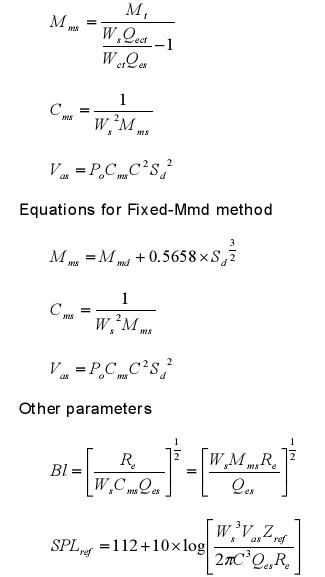

  发帖心情 Post By:2008-6-26 22:48:44 [只看该作者]
   从式中看看吧

2个方法最有效
无非降低Mms或者提高BL
