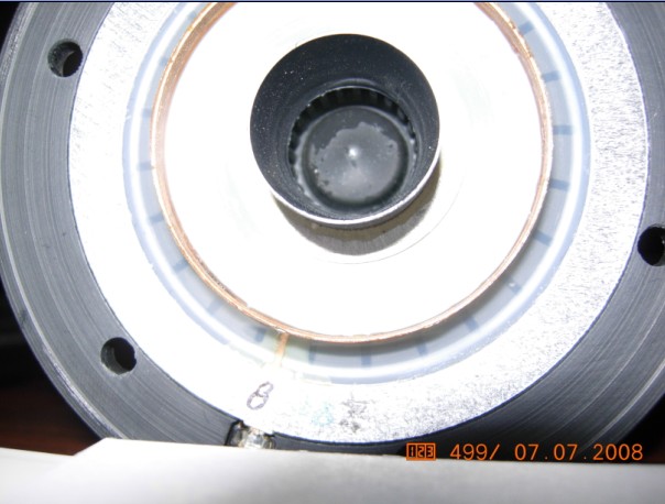

大家分析一下其专利的原理!
COLIN5
  发帖心情 Post By:2008-7-28 14:24:08 [只看该作者]
灵敏度高
COLIN5
  发帖心情 Post By:2008-7-28 15:22:19 [只看该作者]
通常是膜片的球顶做主要辐射面,声波经过等化器到出声口的距离较短。此种类型是用膜片的V字形折环做辐射面,声波经过等化器到出声口的距离比较长,频响曲线的中低端灵敏度比较容易得到提升,但是频响高频部分灵敏度和上限比较难做。到底是何原理我也不太清楚,说的不对请高手指正。只是我很久以前拆过一个这样的喇叭和楼主提供的彩照一模一样,也是44芯的。我测试了一下就是灵敏度很高,听起来特别响,其它没什么特别,高频上限不怎么好和B&C比差远了
