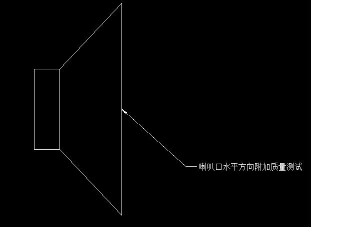

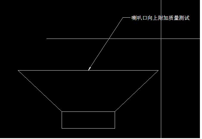

  发帖心情 Post By:2008-7-9 20:21:59 [只看该作者]
楼主不妨用下面的两种方法对比测试下附件质量测试的结果。
先附加质量分别测试出下面两幅图的方式的谐振频率FS‘,然后再拿掉附加质量测试谐振频率FS。
附加的质量并没有刻意的规定多少克,只要两个阻抗曲线峰能明显的分开即可。经验数据也就是楼主在5楼给出的数据,但是小弟窝一般是用3/4振动系统的等效质量。
误导与不误导,下面的拍砖。
