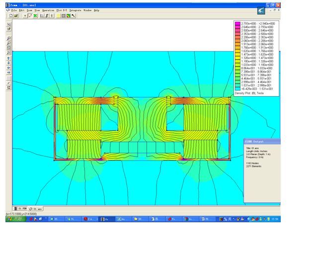

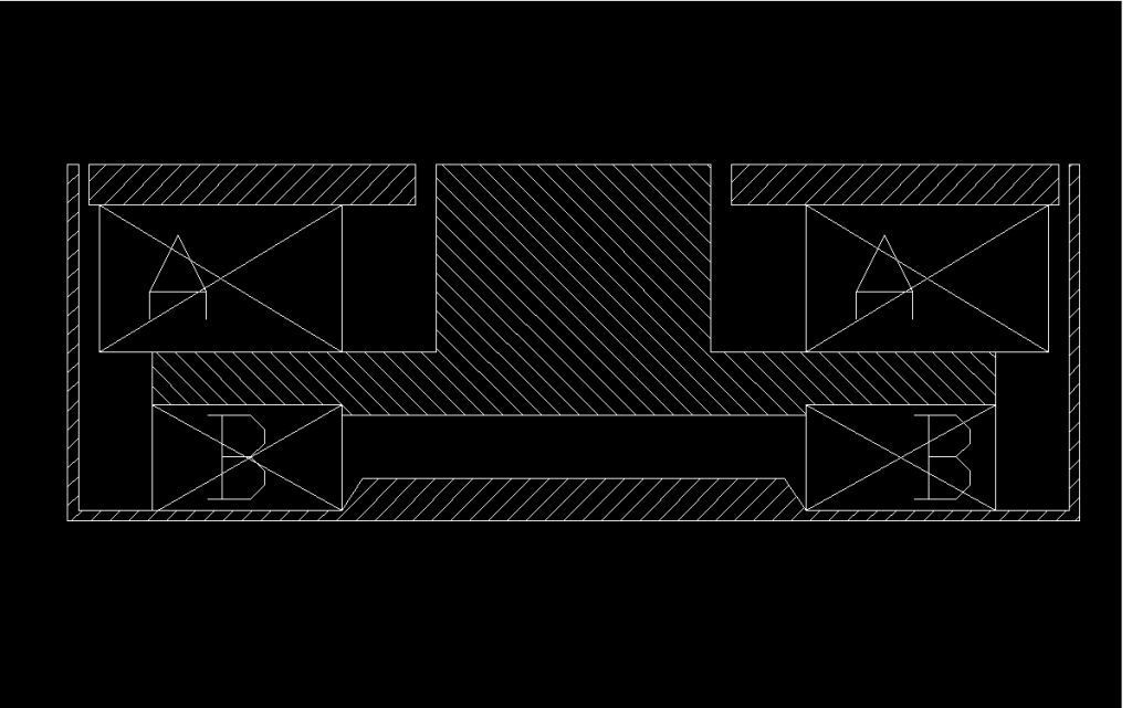

大家看看,这样的双磁设计的目的;
  1、是为了增加B值吗?两个磁铁是同向放置还是反向放置??在FEMM上模拟B值并没有增加多少,反而比单磁的还要小;
  2、可能有防漏磁目的,但是认为这样防漏磁会降低有用的B值,会吗?
高手请发言!

ALI-SKY
加好友 发短信 SPL
等级:新手上路 帖子:79 积分:617 威望:0 精华:0 注册:2007-11-1 20:02:40
  发帖心情 Post By:2008-7-18 11:23:37 [只看该作者]
从FEMM模拟的磁场线可以看出,在有效B的处颜色来看是差不多;认为对增加有用B值并不明显;从磁场线的路径也可以看出,副磁对主磁没有帮助多少;
从防磁线来看,反向放置明显要比同向放置漏磁少;

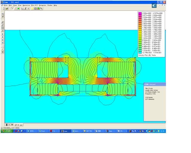

ALI-SKY
加好友 发短信 SPL
  发帖心情 Post By:2008-7-18 11:25:48 [只看该作者]
同样可以看出,在外防磁套筒上的磁场浪费太多了;
