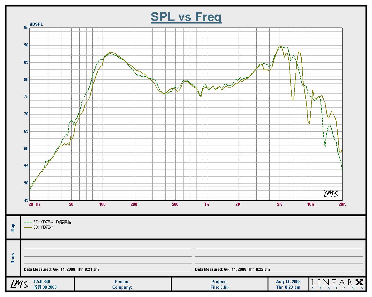

多媒体音箱喇叭,,5.5K和9.5K的固点是哪里来的??我该怎么解决?
3"喇叭,音圈卷幅:3.5  华司厚度:2.5   13.4音圈
 40*19*8磁路,泡沫边纸盆,锅底帽,,求助了,

应该是纸盆锥体钢性不够强,要不把锥体厚度增厚一点

杨允?
个人觉得是不是根部刚性不够?
可以浸胶试一下
或者让纸盆厂把根部厚度做厚一些
边上薄一些,做个梯度的递减
3寸喇叭做的不多。。
都做大个的。。。。

相对MI—NI Speaker整体SPL曲线应该还算可以。

是不是纸盆刚性不够吗?得不到高频段的正常延伸?

其实个人觉得并非延伸不够
问题在于有两个很深的谷
可能是某个频率上纸盆根部某个部位相位抵消严重吧
可以试着加厚根部

加一个颈环试试
