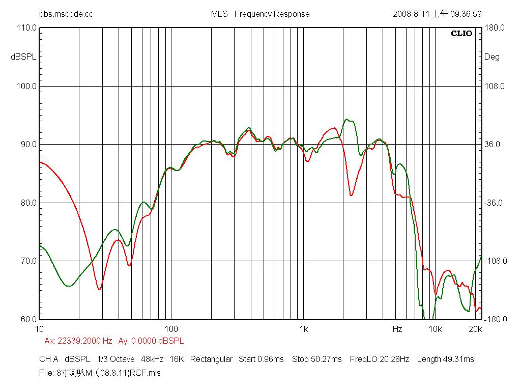

8"两折布边纸盆,内磁钕铁硼,音圈63.8,6.5ohm,排线宽14mm,TIL骨架.2.3K处的谷点该怎么改进?
此主题相关图片如下:dyd200b-8-16 m1.jpg
参数上:
客户样品

1.对于纸盆还须进一步改进.主要在纸盆铜体部位下工夫即可.应该提升3dB以上没有什么问题.
2.同时也可采用相应阻尼胶啊!

    纸盆胴体应该怎么改进,胴体改为半松压的是否会有所改进?
关于楼上DX说的可以提高3dB,是整个喇叭灵敏度还可以提高3dB吗?那我音盆的总重就还要减轻,但我现在的音盆总重为8g,已经很轻了.

减小中频谷有四点
1.提高振膜的强度,(可考虑一下)
2.折环上涂阻尼胶
3.改变折环形状和尺寸,使之难以谐振
4.可采用难以产生共振的折环材料
    改喇叭参数有得必有失,此消彼涨,只有靠RD自已去考虑了

纸盆不要再轻了。加大内阻尼(Rms),改松压是可以行的,增加两折布边的的阻尼剂。

      1.在参数上已经很接近了,只有一些微调,改松压盆是一个方法,但改松压会增加一点重量,所以还要增加一些BL,这样参数也就更接近客人的要求.
      2.增加胴体的钢性,建议胴体增重1G,同时BL也要提高到18,这样参数也比你现在的更接近
      3.最简单的方法在折环上涂阻尼胶,特别在折环与胴体结合处.
当然首先你要看的音盆和盆架的配合,这是很重要的一点.

谢谢各位DX
胴体我已在修改,希望能改好了
至于边我已是涂了阻尼胶的
