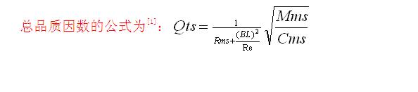

  发帖心情 Post By:2008-8-29 11:09:17 [只看该作者]

  发帖心情 Post By:2008-8-29 16:15:41 [只看该作者]
找了答案不理想,说提高QTS,要减轻MmS的质量,,,而我们客户还想增加MmS的质量,为使听感方面低音更重.更深沉。
还有什么办法能让QTS提高?期待中
  发帖心情 Post By:2008-8-29 16:39:02 [只看该作者]
以下是引用yingying2430在2008-08-29 16:15:41的发言:
还有什么办法能让QTS提高?期待中
减轻Mms可以提高QTS ?呵呵这个问题应该是有个特例,例如音圈线是SV线,保持音圈的卷副宽度不变更换成CCAW线后,会得到减轻了扬声器的Mms而QTS升高,实际上是磁路里的有效的L值降低了。
提高QTS的方法应该从影响它的最主要的因素进行改善,通过公式可以看出影响它的主要因素。
QTS的改变势必会牵扯到一些参数的变化。楼主这个问题,自己心里应该有底了吧。
