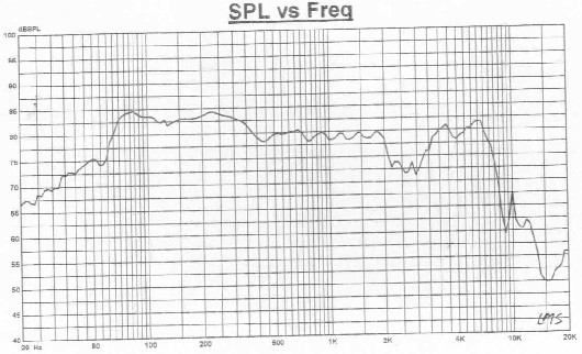

如图,13cm的喇叭,音圈25芯, 3.5ohm, sv线径0.24,  海绵边,纸体紧压,纸防尘帽外径44mm.
频响曲线在3KHz附近有个坑,如何是好?

海绵边的几乎都这样.

防尘帽形状改高一点看看

防尘帽的高度为 15mm,应该够高了吧.

25芯0.24线是用来做低音的吧,这坑填来干嘛?

LZ再测试一下阻抗曲线,如果阻抗曲线在2.5k左右有一个小尖峰凸起,很有可能是锥盆与折环粘结太多造成。

边反共振引起的吧,把边加厚点试试.

阻抗曲线2.5KHz附近没有尖峰.

边加厚,加硬会好些

1.边加厚,材质用FG-190C或150AD.
2.加强边与胴体贴合处的硬度.
3.试试边上贴\下贴.
