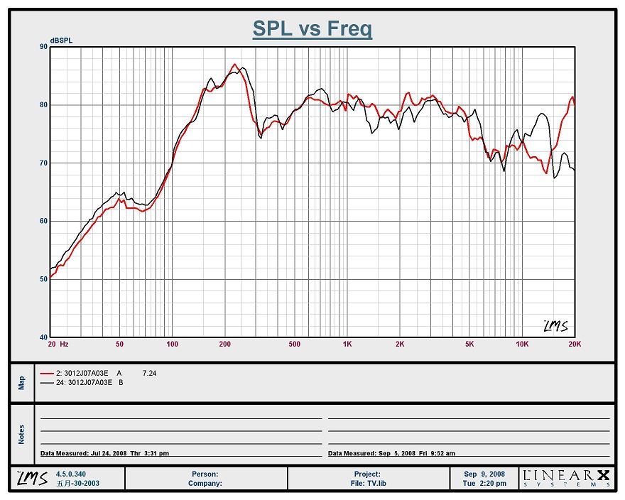

请看看附件曲线1~3K谷点,需要该成跟红色的一样,我已经用了不同的帽子\音圈的骨架材料/不同纸盆的材料,但是还是达不到要求.改纸盆的形状怎样改,能少试几次.先谢谢了.

6.5K 8K的深谷不用改吗?

谢谢二楼的,6.5K 8K的深谷不用改.客户要求跟他的要一样,但是12K以后可以不比较.
  发帖心情 Post By:2008-9-10 9:50:14 [只看该作者]
袁工出题考大家.
12K以后的,你的曲线比客户好,客户当然说不用考虑.

唉,才疏学浅,怎谈得上考大家,就这个问题已经搞的浇头烂额了.还请各位DX指教.

我比较想知道6~8k深谷干嘛用的!希望谁能不吝赐教!

兄台你用的什麼材質的鼓紙,鼓紙的外形圖是什麼樣,本人認為是胴體硬度不夠

袁工啊,有客户的样品吗?
估计你的纸盆的曲率不够,修得有弧度一些,大概在外边缘1/3处
