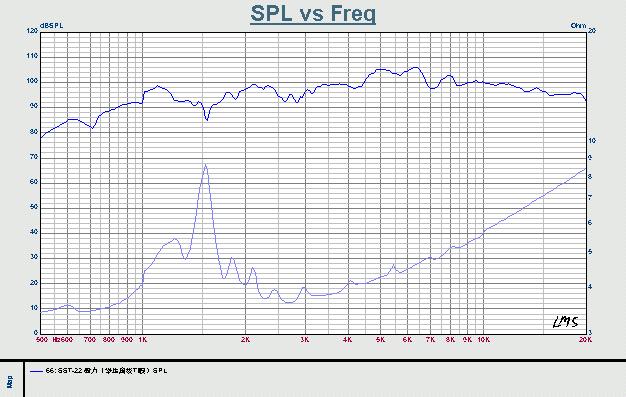

高频扬声器的低频段的峰谷点问题!  发帖心情 Post By:2008-10-25 11:55:02 [只看该作者]
高频扬声器的低频段的峰谷点问题!
ldb202020
  发帖心情 Post By:2008-10-25 12:05:50 [只看该作者]
阻抗峰的谷点太多了,具体是什么东西造成的呢?

球頂的嗎?在球頂和環邊的溝槽中加點coating 膠試試。
ldb202020
  发帖心情 Post By:2008-10-27 8:22:33 [只看该作者]
是中心有孔的平膜,采用子弹头固定的铝面盖高音!
harmen
  发帖心情 Post By:2008-10-27 16:53:14 [只看该作者]
磁路部份漏气严重,音膜凸起弧度有问题
ldb202020
  发帖心情 Post By:2008-10-28 19:05:56 [只看该作者]
以下是引用harmen在2008-10-27 16:53:14的发言:
磁路部份漏气严重,音膜凸起弧度有问题
音膜凸起的空间么?
