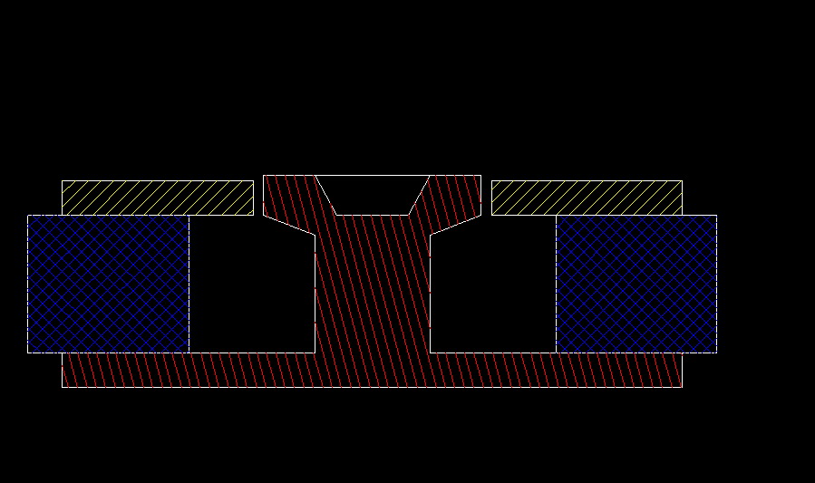

这个T铁也不难加工,磁芯部份太浪费材料了。磁场强度也会削减。
jsh5218
  发帖心情 Post By:2008-11-21 10:58:12 [只看该作者]
这是一个类似于JBL的磁路设计,好处是使磁场对称,降低磁路引起的失真,磁路设计的合理也不会减弱磁场.
我想应该还有减少重量,减少檫圈的几率,和有利于散热的好处! 只是加工成本会高些!

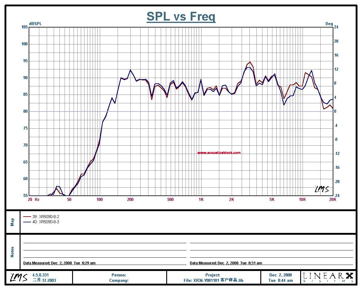

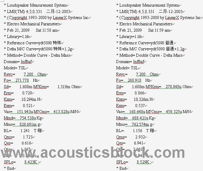

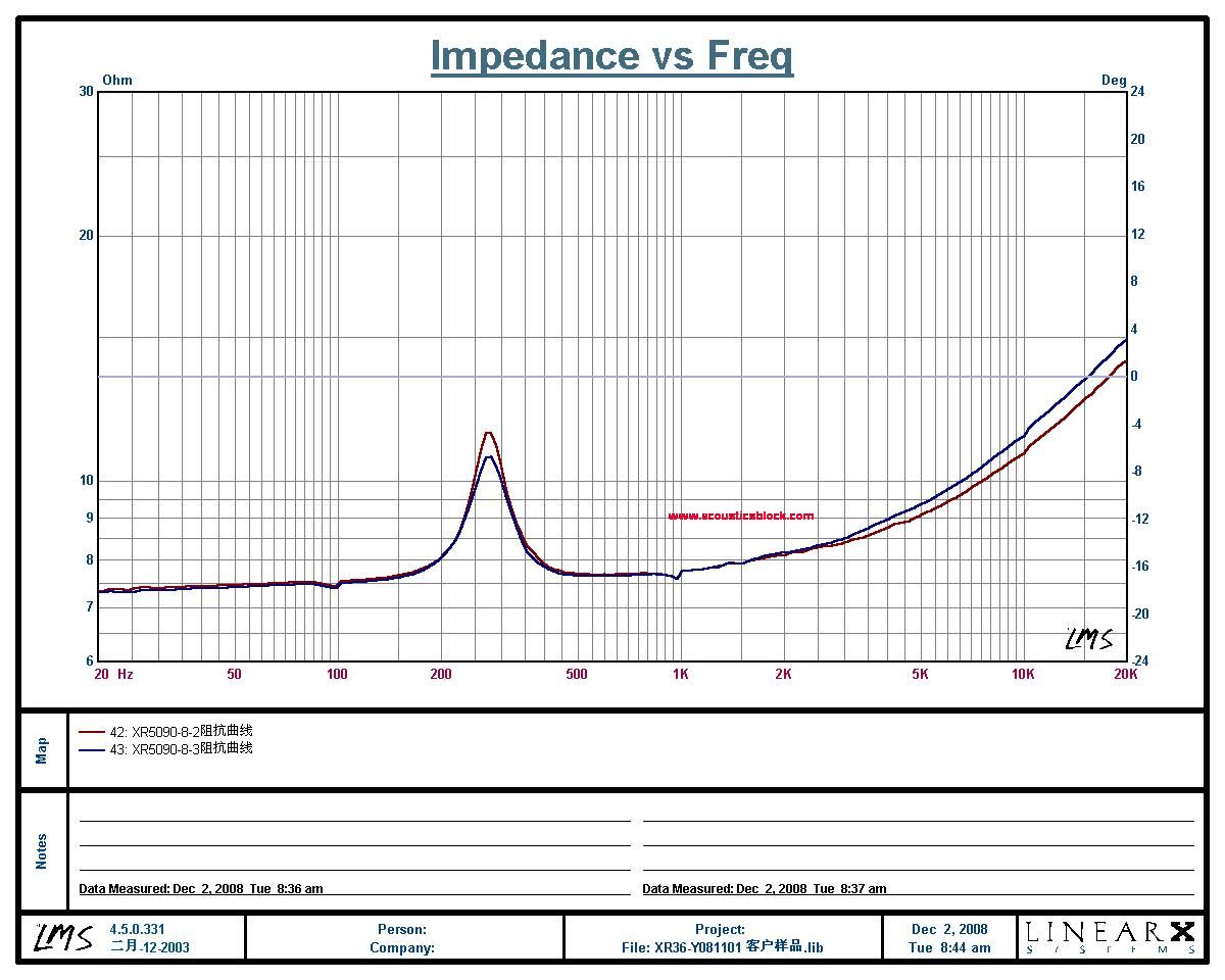

试了一只啊
50*90   Φ35*Φ19*8-Y25磁
13芯 卷幅3.0
华司T2.0
布边纸盆
下面是测试曲线:  2号为普通二体T铁   3号为特殊T铁
本人觉得单从曲线上来看,看不出什么,大家看看从阻抗曲线上能看出什么?图片点击可在新窗口打开查看

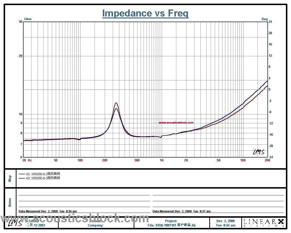

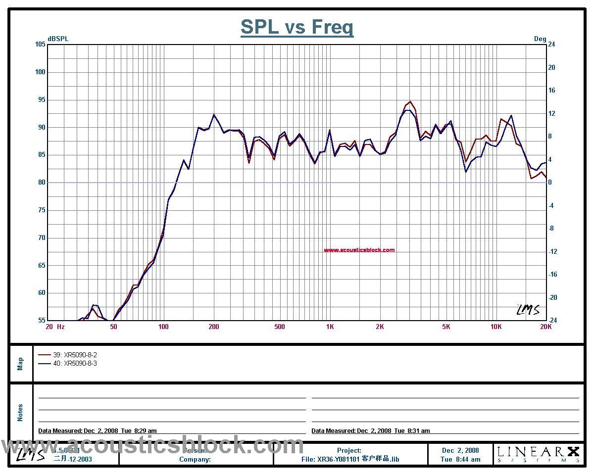

图片点击可在新窗口打开查看此主题相关图片如下1.jpg:
图片点击可在新窗口打开查看此主题相关图片如下2.jpg:
[此贴子已经被作者于2008-12-02 09:21:14编辑过]
1.从阻抗曲线的图看,随着特殊T铁中柱在音圈内的铁材较少,故电感量低。
2.由于特殊T铁的磁路和普通T铁的磁路相比,磁路间隙内的B值要后者低,故频响曲线上6K~12KHz的音压略比普通磁路的音压低。但是特殊T铁磁路的电感量低,所以频宽略比普通磁路的宽。
