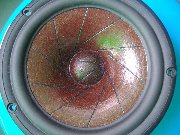

这是绅士宝做的一款扬声器,6寸半的。
国内有哪家做这种纸盆?
哪一道道都是真正的缝,中间填充的是软性胶水。
曲线比较平滑,高频比较宽,曲线就不给你们看了。
你知道哪一道道的是干吗的吗?

这纸盆 做HIFI 用的 .他们叫车刀纹纸盆.广东和苏州延龙都有!
胶水具有增加阻尼作用!

這是私模.
