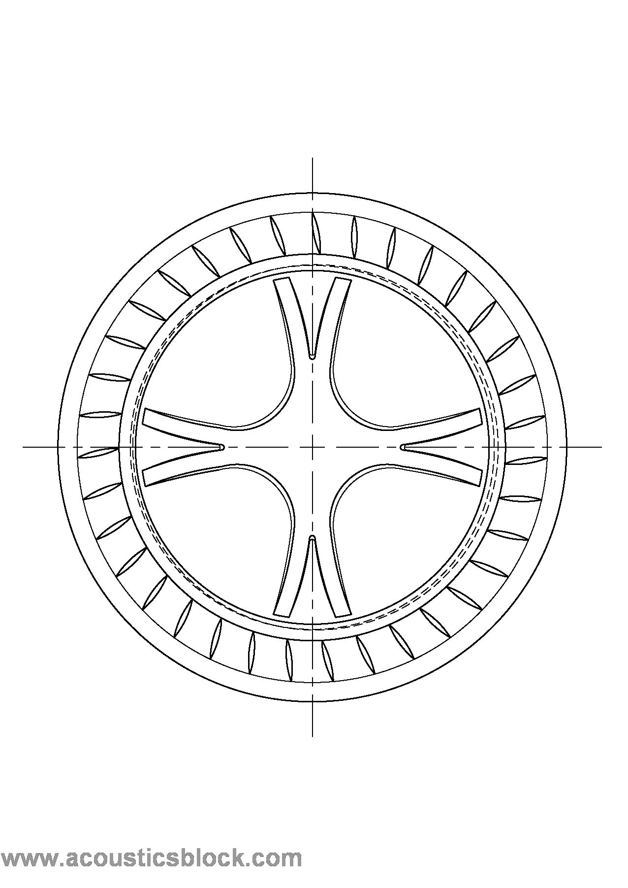

怎样批量生产10寸锅低喇叭?  图片点击可在新窗口打开查看 Post By:2009-02-06 08:26:29
 各位大侠好?
怎样批量生产10寸锅低喇叭?(塑托上带有八个凸角,pp锅底盆同样带有八个凸角,)上次生产的不良品比例30~40%(不良原因:音圈擦T铁),现在音圈与T铁的间隙为(0.4   , 一边),在间隙不变的情况下有更好的操作办法生产? 怎样才能有效把塑托定位?

需要增加专用治具

能否给说明白一点?请教具体要什么样的治具,(给个图片看看)

悄悄的告诉你解决音圈定位即可解决(不是常规音规哦),就看你能不能想到点子上,呵呵
方法是人想出来,我们一开始也搞了很多不良,几个臭皮匠一凑就解决叻!

给的工艺指导(等于没给),叫慢慢做,本人想是在音轨上套一个塑托定位的模具,不知对不对
给个图片看一下可以吗?感谢感谢呀

 lu工说的没错,试试用其它东西代替音圈规定位音圈,然后锅盆的定位再确定就可以了

锅底喇叭的定位关键我认为是鼓纸的定位,我看了你的图,我想不是音圈定位的问题,关键是鼓纸的定位,如果鼓纸偏了音规拔掉之后,就会牵连音圈偏位,从而造成音圈擦圈,改善的时是否可以考虑:在鼓纸边缘贴一层EVA或者是纸垫边,增加鼓纸边的强度,作业时就更容易定位,另外鼓纸的外径公差与盆架装配位的公差配合也要合适,如果公差太大,作业时也会造成鼓纸偏向一边,而导致牵连音圈偏位!
