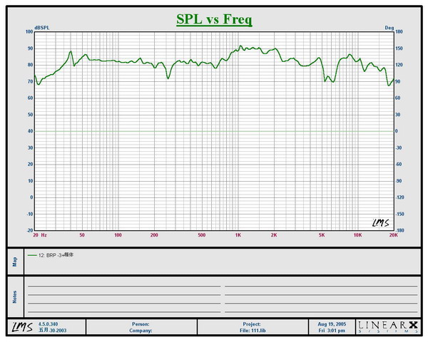

请问450HZ处的凹谷是什么原因造成的  发帖心情 Post By:2006-6-28 15:16:48 [只看该作者]
喇叭是3寸全频单元,振盆是用木皮的,
在450HZ处有个凹谷

  发帖心情 Post By:2006-6-28 15:22:35 [只看该作者]
测试问题,(可能是障板效应)

  发帖心情 Post By:2006-6-28 15:34:14 [只看该作者]
近常测也是如此,装了箱的曲线,是否箱体的问题呢?

  发帖心情 Post By:2006-6-28 16:03:46 [只看该作者]
1.测试板的绕射原因
2.喇叭与测试板之间有缝隙

振膜形状是什么样的?

  发帖心情 Post By:2006-6-29 9:37:41 [只看该作者]
振膜是直线型的

是不是和此问题相似??/

  发帖心情 Post By:2006-6-30 15:43:36 [只看该作者]
是的,应该是同一原因引起的。不过看你发的曲线不象是全频单元的曲线吧。

呵呵,这是一种平板扬声器!!
我分析的中间那个谷是活塞振动向分布振动过渡过程中出现的现象!

  发帖心情 Post By:2006-7-5 11:12:20 [只看该作者]
有没有可能是前室效应呢。
