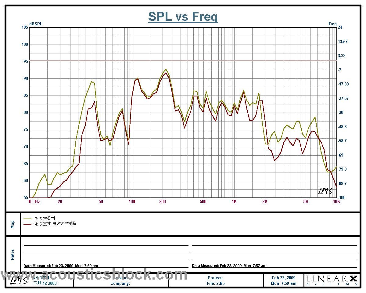

90*45*15-Y25磁\ T铁25芯\华司T铁4mm厚\音圈6层 铝骨架\泡沫边纸盆盆重6.7g\支片F0 65
40HZ点峰值好高,是我的测试原因吗?感觉我的测试系统有点问题(对于低音)前辈们帮帮忙,谢谢

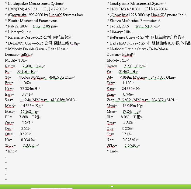

在上传个阻抗曲线图来分析一下,初步估计线径用的比客户的大,(卷副比客户的高

客户的排线是11.7  我的是11.2  阻抗曲线上面看Deg值比我略高

因该是音圈的问题,Qts和F0都低一些
