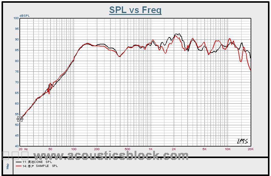

如附件的频响曲线,红色是客户的样品曲线,黑色是试样曲线!
听音:试样的人声不如客户的清晰,好像有些频率成分少了些,发不出来一样,
       鼓纸厂家改了几次哦,仍然有些差异,不知道怎样改才好,
请各位提供些参考意见!

尝试下弹波材质的改变?
还有音圈线加粗一号,对人声也会有帮助。

换换防尘帽提升一下10K左右峰,听起来会亮一些!

关键还是鼓纸上改,改弹波没有用!

说说看你现在用的防尘帽及鼓纸的材质!
  发帖心情 Post By:2009-3-7 11:30:42 [只看该作者]
从曲线上看楼主的扬声器在5K~10KHZ的音压不如客户的,但1.5~2.5KHz却比客户的单元SPL高。
客户的曲线中频和高频相对比较平衡,在层次感和明亮度上应该比楼主的要好很多。
楼主的单元听起来声音应该有点生硬才对。
建议楼主适当的降低2KHZ的音压和提升5K~10KHZ的音压。

边部及纸盆材质特性与样品有一些不同。中高频有一段与样品不一致,这应该会影响它的响度和层次感。听音:试样的人声不如客户的清晰,这应该会关系到它的音色,可能是纸盆材质特性的影响。

估计是纸盆的材质有些不同(特别是浆料不同)声音就是有些不够明亮,有些发不出来的感觉!
楼主的单元听起来声音应该有点生硬才对。
谢谢JMA:
现在准备把鼓纸重量做轻些,以便提升4~10KHZ一带的SPL!(目前就是声音不够明亮)
