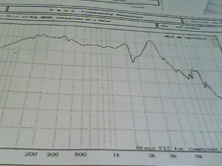

[求助]6.5寸单元1.5K-3K问题  发帖心情 Post By:2009-3-31 8:37:14 [只看该作者]

请问上图问题在哪
  发帖心情 Post By:2009-3-31 10:08:33 [只看该作者]
 上图问题在1.5K的谷,回答完毕

如果是纸盆的,估计是鼓纸局部振动不均引起呵呵
TinkerBell
  发帖心情 Post By:2009-3-31 21:34:06 [只看该作者]
楼主尝试按压1/3纸盆锥部测试对比下?

楼主尝试按压1/3纸盆锥部测试对比下?请问什么意思,谢谢
  发帖心情 Post By:2009-4-5 13:15:00 [只看该作者]
以下是引用张飞在2009-04-02 11:38:01的发言:
应该是胴体外沿1/3处的刚性差造成的,适当的加强此处的强度应该可以改善。

中频谷而已,自己慢慢试验.
