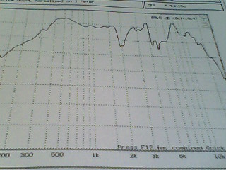

4寸封闭中音谷问题  发帖心情 Post By:2009-3-31 8:48:28 [只看该作者]
张飞
等级:论坛游侠 帖子:38 积分:613 威望:0 精华:0 注册:2009-3-17 15:11:48
  发帖心情 Post By:2009-3-31 8:49:54 [只看该作者]
请问上图两个谷什么问题,谢谢
EASE
等级:新手上路 帖子:93 积分:902 威望:0 精华:0 注册:2008-6-14 7:26:41
  发帖心情 Post By:2009-3-31 20:31:43 [只看该作者]
第一个谷应该是纸锥与折环反谐振造成的,第二个则是纸盆根部强度不足造成的。可以刷些阻尼胶来改善一下
Harrison
TinkerBell
  发帖心情 Post By:2009-3-31 20:58:14 [只看该作者]
先介绍下你的鼓纸用的什么材质的,纸盆布边,纸盆泡边。
而且如果是纸盆布边的,一般在设计上都考虑刷阻尼胶了。
请问此喇叭之前有没有刷过阻尼胶且什么结构的?
