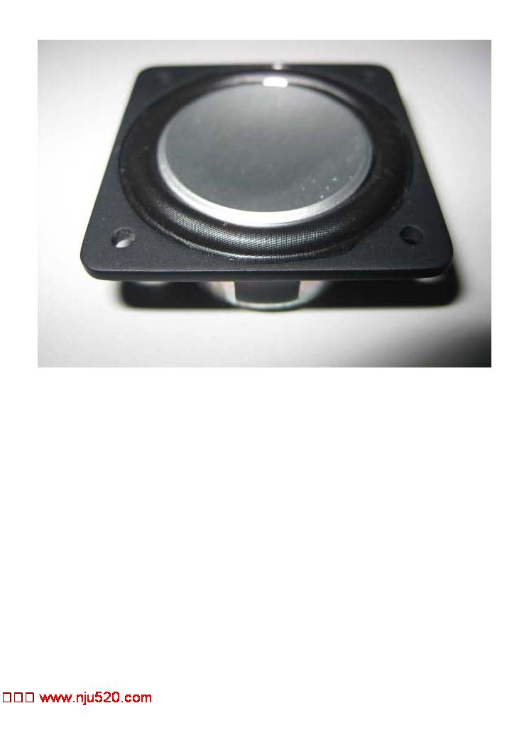

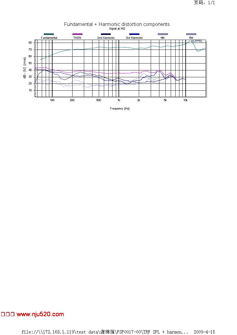

  目前设计一款40*40全高限制在12MM,功率要求在3W,F0要求在180Hz,灵敏度在82dB,目前选用25芯,PU边只能做到2W,希望DX们指点下~

楼主该描述清楚一点.为什么只能做到2W,FO高了,还是打底?

因为考虑到F0问题低频要好所以功率再大就会振动不平行现象,也试过双边做出来功率做到了F0在220Hz,(考虑在生产时工艺就无法满足生产,手工做个样品还可以),

你是无弹波的那种产品吗?40的产品25芯做180HZ还是比较容易啊.

如果有弹波我还没做过这么矮的高度,可能做的产品方向不同吧.期待有朋友过来帮顶.

再帮顶,楼主能不能拍张产品的图发上来看看。

此款产品是没弹波的吧?这个口径的没做过,但34*34比你这个小一点的,180HZ-20KHZ,3W功率都不是问题,相信你这口径应会更好做一点吧.至于用什么边?客户没要求?价格没要求?现在的扬声器行业,好的东西不少,但适应市场的产品才是好产品啊.
