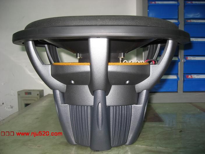

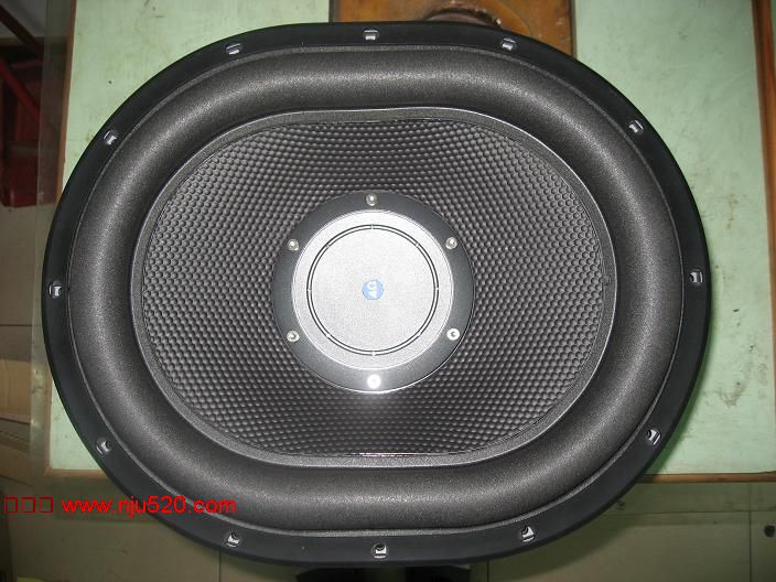

可分体?可拆卸的?
如何定音圈位?
  发帖心情 Post By:2009-4-23 7:34:18 [只看该作者]
以下是引用钟灵在2009-04-22 22:12:36的发言:
可分体?可拆卸的?
如何定音圈位?

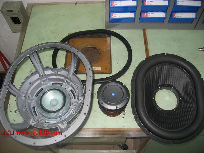

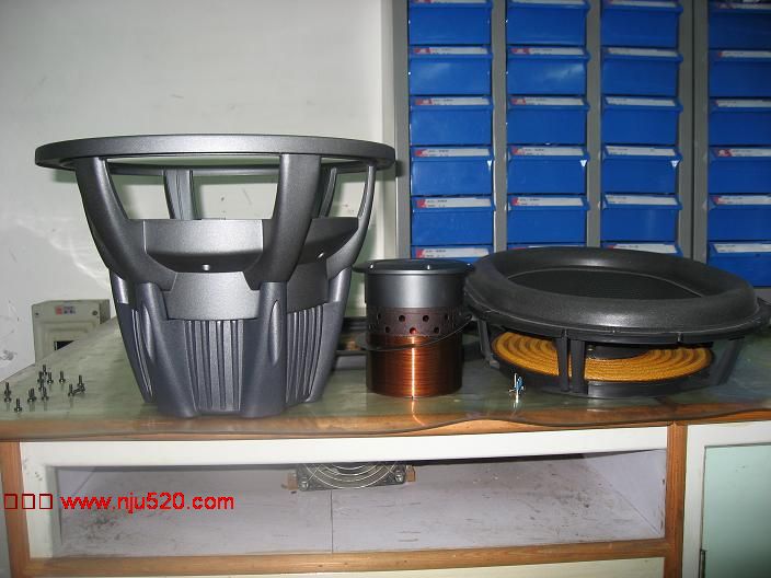

 这个顶一下, 铝盆架的铸造比较精致, 但振动盆(材质)的选用及大厚泡沫边让人摇头.
 可拆卸看图是弹波和纸盆做成单独的连接体,然后再同外铝框固定, 在音圈的环周都有一圈六角螺丝, 所以不用胶水来固定,
 所以各部件都可方便地拆上拆下便于更换, 但问题是:
 像更换音圈工作属于比较专业的,弄不好就有灰尘杂物进入,一般用户能否胜任?
 另外, 大框架套小框架, 使大框架的作用得到限制(因小框架耐振性肯定不好而大框架好), 功率又设计得特大(1000W),最终
 效果怎样很难讲,所以这种设计不赞赏.
新绿
  发帖心情 Post By:2009-4-23 10:02:45 [只看该作者]
估计还是要配个类似音规.先内定位,然后固定纸盆组.再取出定位规,插入带定位螺丝孔的音圈组件,用螺丝固定.
各种配合公差及精度,值得注意.

看似很庞大~尺寸配合公差精确就冒似简单了(只做中心定位规),套小支架又是低音大功率,产生共振怎么处理!
hhxiu-zfb
加好友 发短信 学习者!
  发帖心情 Post By:2009-4-23 20:07:38 [只看该作者]
这个汽车扬声器也是美国一知名公司设计,并且已经生产两年了。
此喇叭的特点:
1.跑道形,冲程大,功率大。
2.可分三个部分组装,这样售后服务就很方便,如果音圈坏了,就换音圈,鼓纸或弹波坏了,就换振动系统部分。并且很方便拆装,一般用户都可以。
3.各部件的精度要求较高,不用中心规就可以安装(磁间隙比常规的要大一点)。
