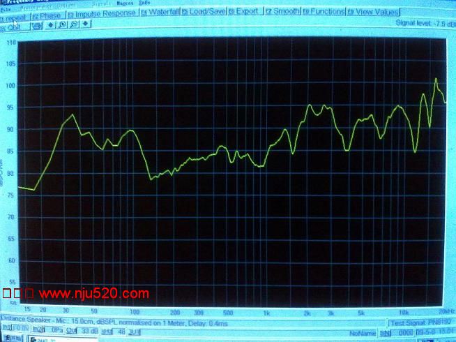

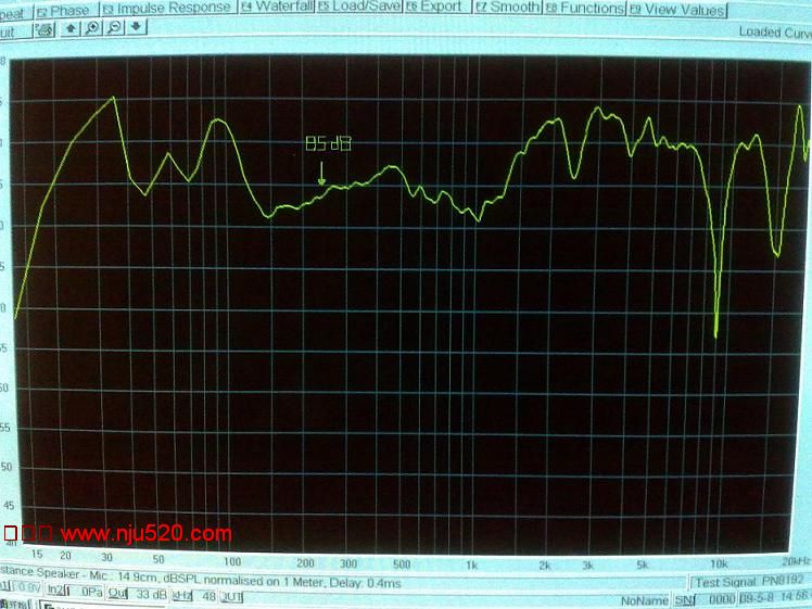

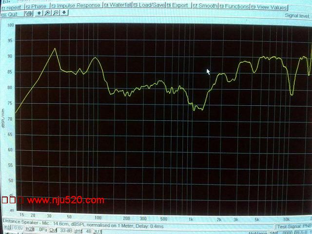

做了几个同轴汽车喇叭,用手机拍的,不是很清楚,请见谅!
5.25寸.6.5寸,6*9.
附曲线,用的是DAAS32测试系统,呵呵没钱买高档货.
用的是射出盆,
感觉做的太差了,不好意思拿出来见人,但还是要请教下各位.
我认为主要是CONE不好,请问要怎么改.
多谢了.
请问要怎么改.

  发帖心情 Post By:2009-5-8 19:32:03 [只看该作者]
主要是低音喇叭的灵敏度太低了吧。

  发帖心情 Post By:2009-5-8 22:11:58 [只看该作者]
整体曲线的波动也太大了吧?

  发帖心情 Post By:2009-5-9 21:51:04 [只看该作者]
提升低音扬声器中频区域的SPL。

  发帖心情 Post By:2009-5-10 19:31:54 [只看该作者]
音圈4层吗?振动质量多少?

  发帖心情 Post By:2009-5-12 10:35:04 [只看该作者]
曲线好乱,特别是低频好窄,你可以先改下鼓纸,
ldb202020
  发帖心情 Post By:2009-5-12 16:47:29 [只看该作者]
把鼓纸的有效高做高些,把频响做宽点!

  发帖心情 Post By:2009-5-15 8:56:29 [只看该作者]
1.低音部分估计是音圈太重而胴体太薄(刚性不好),因为这种喇叭没有防尘帽,对纸盆的要求较高.
2.高音部分出现的峰峰谷谷是低音纸盆对高音的干涉,用偏轴式,双高音或者不规则面板都有很好的改善效果

  发帖心情 Post By:2009-5-15 21:02:18 [只看该作者]
以下是引用COLIN5在2009-05-15 08:56:29的发言:
低音部分胴体太厚,我现在换了一种由颈部逐渐变薄的鼓纸,<别的都没换>低音部分提高了5DB,但后面还是峰峰谷谷,试下你的方法,谢了.

  发帖心情 Post By:2009-6-4 14:04:34 [只看该作者]
 这曲线也差得太离谱了吧!磁路可能也有很大的问题!
