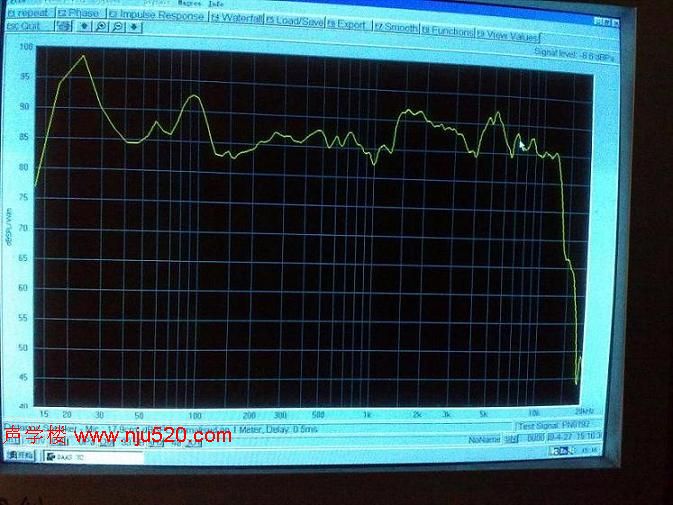

做了一款6.5''发泡CONE单元
10mm   25mm直径钕铁硼2pcs.华司厚三毫米
4层音圈,0.25线径.
听音感觉低音不够沉.请教各位大侠要怎么改.
曲线如下,

钕铁硼磁路做低音没有铁氧体磁路做低音沉(个人经验)
看曲线你的Q值做的比较高,
楼上如果能传图片上来看看最好.

你的Q值太高了,所以低音听感较硬,下潜不足。可以通过提高BL值来降低Q,从你用的磁体来看,你的磁体并不差。这里导致BL值低的原因可能有两个:
1.华司内磁场饱和,所以磁缝隙内B偏小
2.在磁缝隙中的漆包线有效长度较小,可以改用四层线或将线径改小一号。(具体情况本人并不清楚,你可以使用FINEMOTOR模拟一下,对于有副磁的情况,可以先用FEMM模拟磁场,然后将模拟结果导入FINEMOTOR)

你把华司改成5厚看沉不沉!三个厚的华司做低音也太省了吧!
