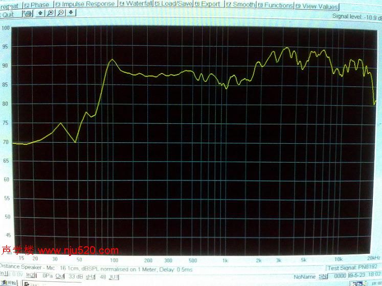

请问各位,这条曲线好在哪里,6寸车用同轴扬声器,日本名牌.  发帖心情 Post By:2009-5-23 20:39:16 [只看该作者]
如题,请看曲线,增加参数.

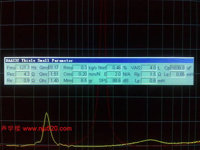

另请问DAAS32里Nref是什么意思,
谢谢
参数里那个RE.O.9是不对的,实际上是3.6.不知道是什么原因导致测不准RE.其它没问题.

  发帖心情 Post By:2009-5-24 0:20:50 [只看该作者]
单纯看一个曲线,根本无法判断好坏!!
要看人家是用在哪?怎么用?

这是很常见的曲线,可以说是典型化化的汽车用扬声器,
 在100HZ有一个峰,其Qts比较大,在小音量时感觉低音效果好 ,
3K以后SPL高,有利于车内听感的清透。
  发帖心情 Post By:2009-5-26 2:22:48 [只看该作者]
让我一句话点透问题吧:
扬声器单元的好坏不论曲线, 论质量

也是,失真这上面是看不出来的

  发帖心情 Post By:2009-5-26 11:34:28 [只看该作者]
nref应该是电声转换效率吧

RE测试测试不准如何判定其他参数是对的?

  发帖心情 Post By:2009-5-28 8:57:41 [只看该作者]
以下是引用jma在2009-05-26 22:55:43的发言:
我把以前正常时测过参数的单元再测一次,有此发现.除RE和RES,其它基本一致.
不知道是什么原因?
还请知道解决此问题的高手指点下.

  发帖心情 Post By:2009-5-28 17:21:45 [只看该作者]
SPL曲线上值只可以看出喇叭在不同频点(或频段)的音压的响应,和整个有效频段的不均匀度,让人可以对喇叭的有效频段进行评估和做参考,只是看曲线不能确定喇叭是不是好声
,音质音色的东西要实际试听才知道
nref是电声转换的效率,以百分比计
