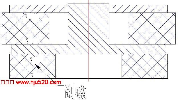

如下图,没有钢碗的双磁路结构,
为了达到屏蔽的作用,副磁的充磁方向和主磁相同还是相反呀?
另外,如果副磁位于夹板上方,那么充磁方向和主磁又是怎样关系?

认准磁钢的N-S极.自己多试几下就知道了.

充磁方向不重要,因为你充磁是单个充的,不可能是粘好之后再充。重要的是你充完磁后粘接时要注意,同极性的对接。

副磁的充磁方向与主磁是一样的,装配的时候两个磁铁极性方向同向装配就可以了,也就是N极对N极,S极对S极!

 对,是同一个方向的。

同极性粘接
