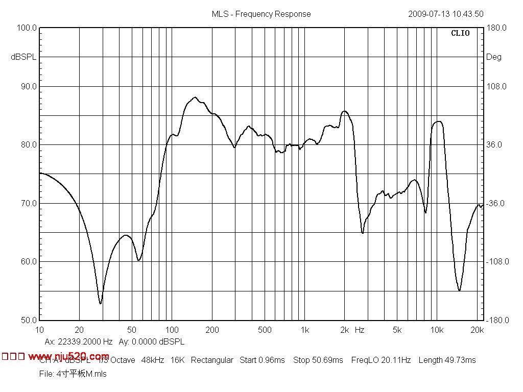

求助各位DX,小弟第一次做平板喇叭,请教各位DX如图4“平板喇叭曲线该如何改时2.3K至9K的曲线?
4”平橡边平板蜂窝盆,音圈25芯,音圈直接顶到平板。
[此贴子已经被作者于2009-07-13 12:24:49编辑过]

曲线反映的平板鼓纸的固有特性吧!想改好估计难哦!

跟楼上的同感!

我也曾搞过这玩意,完全改善是没可能的,但调整长宽比可以拓宽点有效频带.

平板不能只看曲线,听感更重要,

我开发这个喇叭是用于音柱上的,虽然平板喇叭不能只看曲线,可这样的频响曲线,到时候装上去了,一听就能听出来啊。

建议采用凹球顶结构

。。。。人家说了是平板喇叭了!

凹球顶?就是铝或PP锅底的?
这个平板喇叭的曲线是否能从平板材质上改进呢?

请问你用的蜂窝芯是什么材质?
