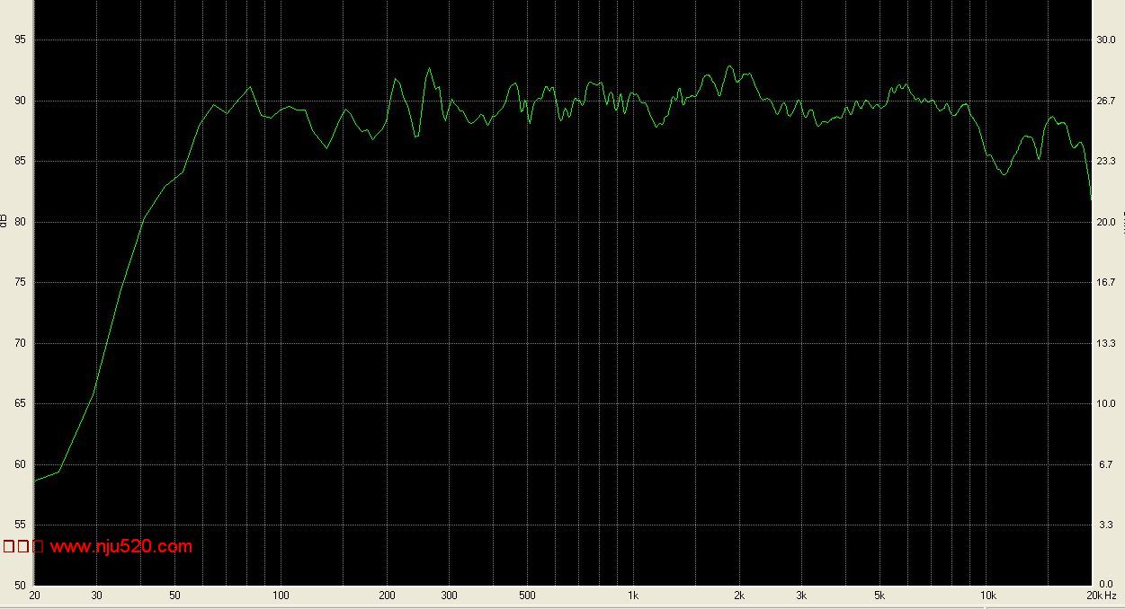

求教5寸单元曲线调整  发帖心情 Post By:2009-9-14 16:00:38 [只看该作者]
此曲线为5寸单元装箱后的曲线,9K-15K处的谷怎么提升,请各位DX指教!谢谢!图片点击可在新窗口打开查看

  发帖心情 Post By:2009-9-14 18:44:36 [只看该作者]
颈部含浸试一下.

  发帖心情 Post By:2009-9-14 20:37:47 [只看该作者]
FH没有达到15KHz之后吧。

  发帖心情 Post By:2009-9-14 21:39:02 [只看该作者]
单体的SPL曲线和阻抗曲线一起放上来看看?
最好还是说下单元基本的配置?还有测试距离?麦克风对准那一单元?

  发帖心情 Post By:2009-9-15 8:37:00 [只看该作者]
建议:
1.把帽子改轻改小,改高含浸(可试试高音杯)  2.音圏BOBBIN材质改轻而又刚性强些的材料!3.音圈线材可改CCAW线。 4。鼓纸胴体抄薄,劲部含浸(保证其刚性的情况下)。5。减小中心胶量(保证功率的情况下)或改用固化强度较高的双液中心胶!

  发帖心情 Post By:2009-9-15 14:42:09 [只看该作者]
看曲线像已经戴了 高音杯帽子  的

  发帖心情 Post By:2009-9-15 15:28:56 [只看该作者]
上PP,以及cone母线,cap/cup母线,
上cone/cap/cup材质成分表;
上cone 净重,cap/cup净重,vc净重;
以便进一步分析.

  发帖心情 Post By:2009-9-15 15:49:35 [只看该作者]
基本组成:5"橡皮边碳纤盆+塑料子弹头+TIL SV线音圈   测试对准此单元中心部位!

  发帖心情 Post By:2009-9-15 16:27:13 [只看该作者]
加高音杯或高音

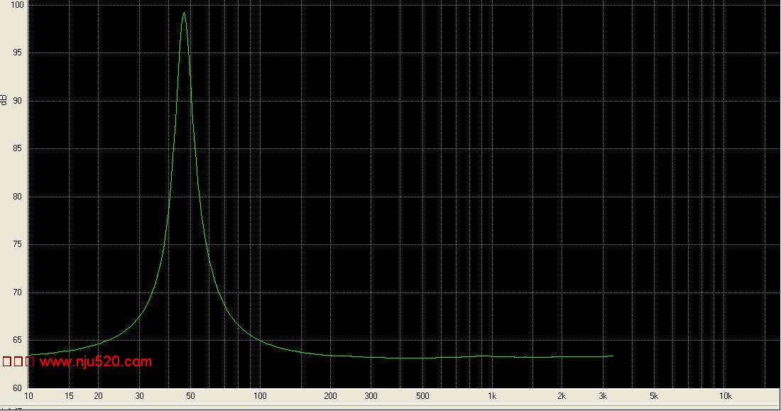

cg17
  发帖心情 Post By:2009-9-15 16:30:45 [只看该作者]
阻抗曲线
