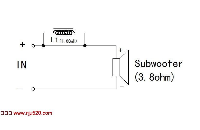

请问如图中的线圈的具体作用是什么?  发帖心情 Post By:2009-9-24 13:03:18 [只看该作者]
请问如图中的线圈的具体作用是什么?画了个简易线路图!

  发帖心情 Post By:2009-9-24 13:59:05 [只看该作者]
电感线圈?串联?

  发帖心情 Post By:2009-9-24 21:43:30 [只看该作者]
此扬声器应是低音,线圈起电感作用,且为串联.

  发帖心情 Post By:2009-9-24 23:06:48 [只看该作者]
直接组成低通滤波器?新奇

ldb202020
  发帖心情 Post By:2009-9-24 23:50:50 [只看该作者]
以下是引用爱拼才会赢在2009-09-24 13:59:05的发言:
电感线圈?串联?
见线路图!

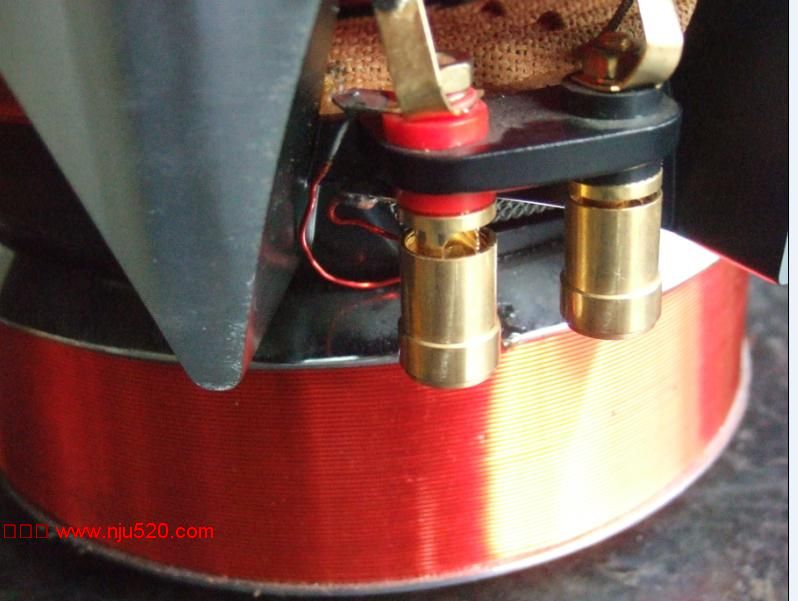

tangzj
等级:新手上路 帖子:204 积分:2294 威望:0 精华:0 注册:2005-10-31 12:02:03
  发帖心情 Post By:2009-9-25 12:14:01 [只看该作者]
从图上看,电感是绕在磁铁外面的,对吗?再上一张全图吧。

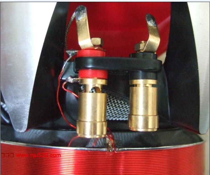

ldb202020
  发帖心情 Post By:2009-9-25 12:30:42 [只看该作者]
ldb202020
  发帖心情 Post By:2009-9-25 12:31:26 [只看该作者]
以下是引用tangzj在2009-09-25 12:14:01的发言:
[此贴子已经被作者于2009-09-25 12:14:17编辑过]
请看上图!
phackz
  发帖心情 Post By:2009-9-25 16:29:33 [只看该作者]
电感是串联还是并联啊?看图更像是并联!如果是串联的话,应该是起到低通滤波器的作用!但更深一点理解,这样把电感绕在磁铁外面,好外之一是散热更好!但是其它的好处呢?????
这样做对整个喇叭的曲线和参数又起到什么样的变化呢?特别是参数BL、QTS等。。。。,建议楼主对比测试一下,接电感与不接电感的参数与曲线,再发上给大家分享一下怎么样?也请高人进来指点指点啊!
