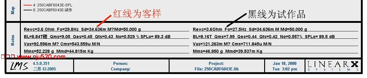

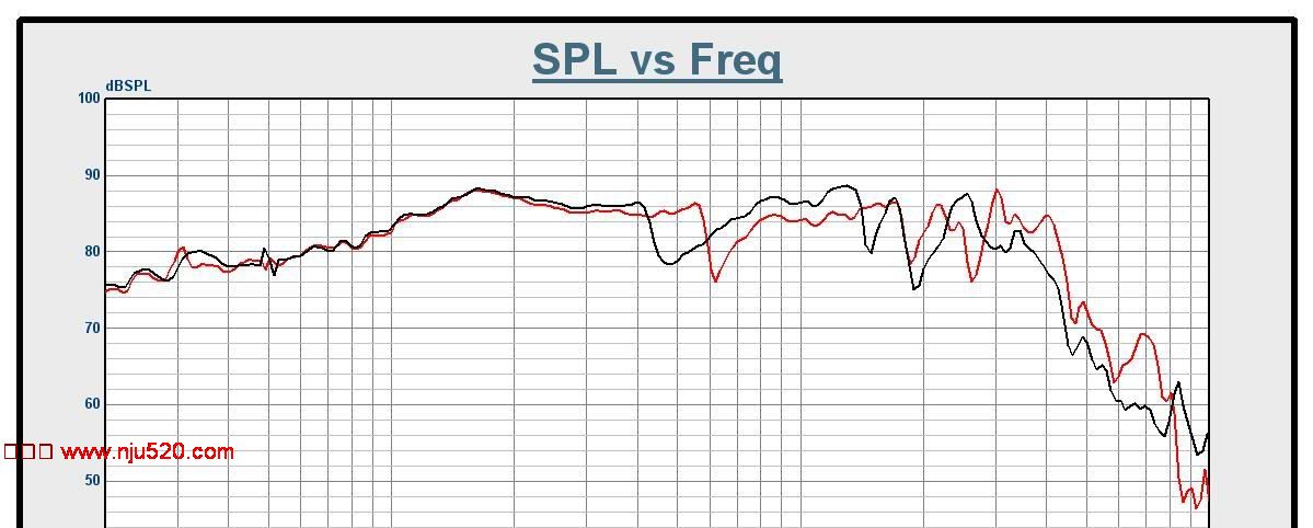

各位好啊!这是小弟刚做的一款10"低音单元.红色曲线为客样,黑色曲线为试作品!
请各位分析下,这两条曲线有什么不一样?是什么原因造成的,应该怎么改才接近客样!
望各位踊跃发表宝贵意见啊!小弟在此感激不尽了!

我觉得你的喇叭比客人的好

能说说你的见解吗?为什么觉得我的比客人的好?

显然用的纸盆不一样.

看参数,   低音听感比客户的差.
MMS, QMS, CMS
