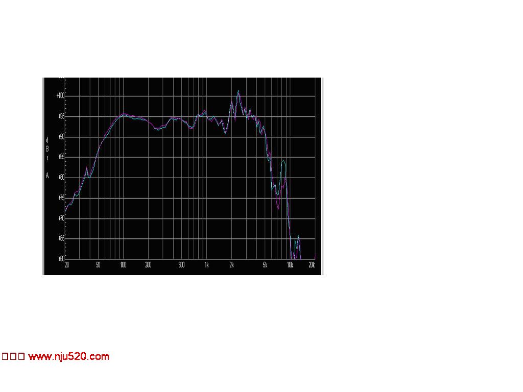

如何平滑1.8--2.6K之间的峰谷.  发帖心情 Post By:2009-10-26 14:39:06 [只看该作者]
阻尼胶足够了.51芯2层音圈12'纸盆,m型布边,直径70透气布帽

  发帖心情 Post By:2009-10-26 14:42:48 [只看该作者]
改善阻尼塞.
另外换个帽子对比一下

  发帖心情 Post By:2009-10-27 8:14:10 [只看该作者]
如果换了帽子没什么变化的话,只能改锥体了.锥体阻尼不够.

  发帖心情 Post By:2009-10-27 8:14:52 [只看该作者]
没有阻尼塞,要做同轴的.那个峰谷一般是什么原因引起的?纸盆本身高频谐振?

  发帖心情 Post By:2009-11-9 12:07:38 [只看该作者]
折环稍微改动一下,看是否可行,

  发帖心情 Post By:2009-11-9 21:43:22 [只看该作者]
最直接的办法就是按照1/3之一倍频程测试

  发帖心情 Post By:2009-11-10 20:18:19 [只看该作者]
从纸锥形状和阻尼或过阻尼考虑

  发帖心情 Post By:2009-11-29 23:11:52 [只看该作者]
有可能是帽子与锥盆结合刚性不好引起的,把帽子改轻尝试下,估计50%可能解决问题

  发帖心情 Post By:2009-12-6 18:14:58 [只看该作者]
可能是帽子引起来的把帽子反过来试试吧

  发帖心情 Post By:2009-12-9 14:08:35 [只看该作者]
这么大口径的单元,难道是防尘帽引起的1.8~2.5KHz左右峰谷? 不知道楼上的几位说帽子影响的有何根据?
