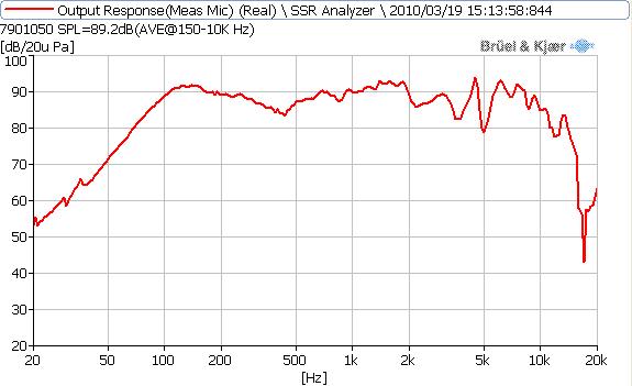

本人因没在纸盆厂干过,对于纸盆的调整不是太了解,现有一问题,在2k~6kHz间曲线老是调整不好,请问大家有什么好的建议,纸锥的曲率不能改变了,请从纸浆的配比,沉降位置,浆料的调整,以及其他方面帮助解决!

You can have a try to adjust the reinforements on surrounding of cone paper and the weight of body on cone paper. By the way ,what kind of dust cap on this speaker shown the curve?

感谢zousunny005的建议,经过一系列的浆料的沉降位置调整,发现只有改变纸锥曲率这个办法了,其他方式都没多大变化,另外你说与防尘罩的问题,我摘掉防尘罩后曲线基本一致,另您的英文水平不错但是我的就不太好了,看你的回复有点吃力啊!
