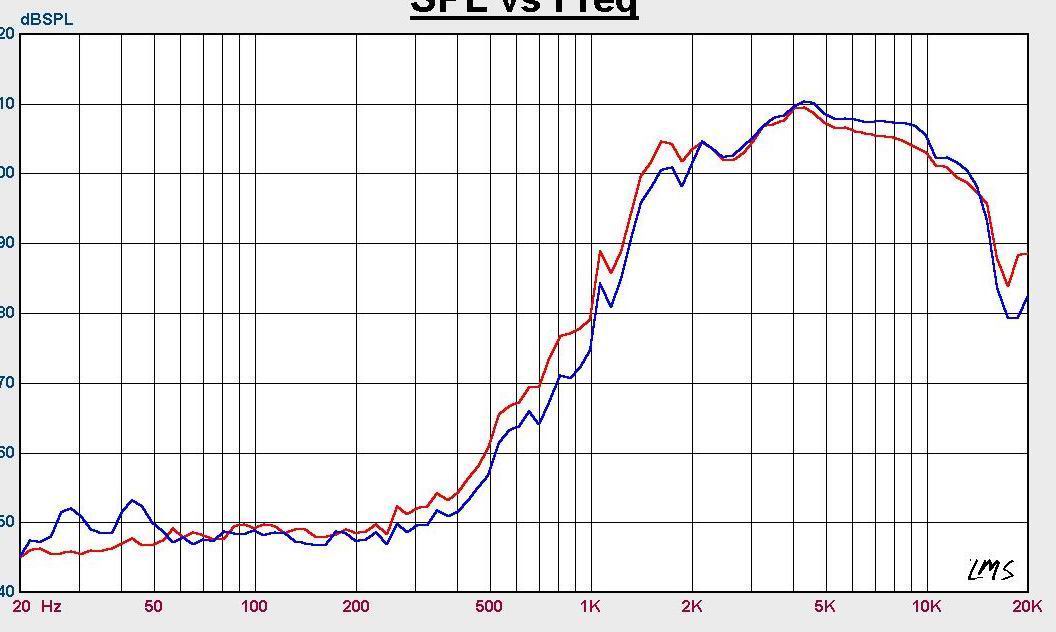

请教各位前辈:有关号角高音是否可从曲线上看出此高音的FO ,此是否有一个明确的定义。曲线如下(红色线)

此为SPL曲线,可有IMP曲线?传上来

可否能从曲线上看出来呢

从SPL上看,大致在1.6k的样子(如有不对请指出)

楼上前辈,你说1.6K,指的是曲线上的第一个峰值吗。

号角高音,俺没做过,FO大致就是SPL曲线由向上转为向后的那个交点.
