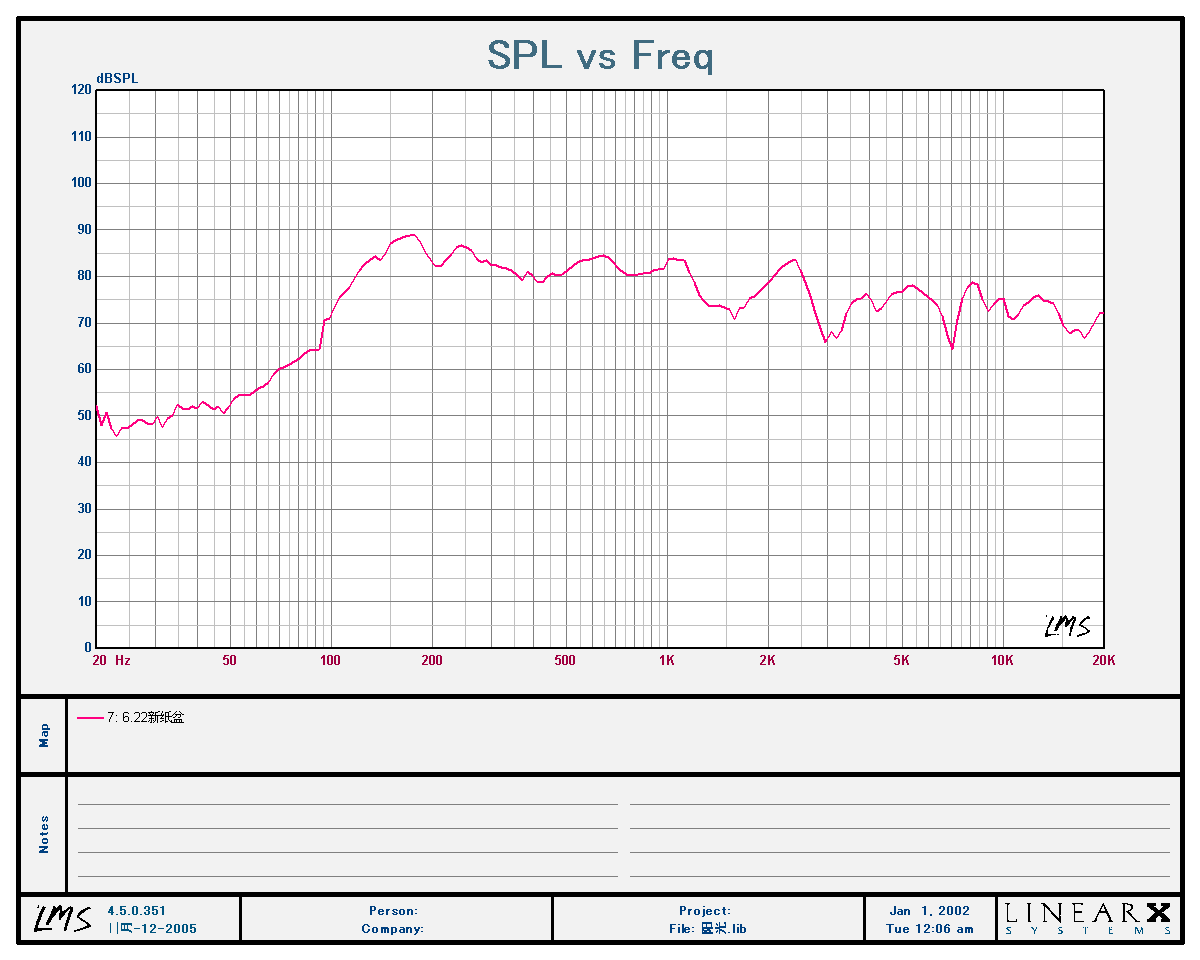

如图中所示曲线,产品为35*14橡边纸盆,现客户要求平滑1.5K处3K处 两处谷,请各位老大指示如何作出修改??纸盆锥体有铁锚形加强筋!!

纸盆与胶边接口涂上几圈胶水。

侗体与胶边连接有问题
